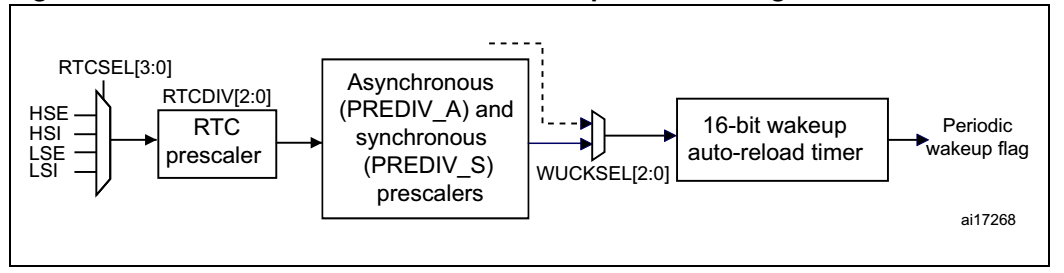

STM8L的“RTC periodic wakeup unit”可以通过寄存器RTC_CR1的WUCKSEL[2:0] bits来配置不同的唤醒周期。具体的有以下的三种模式:
  1.1,WUCKSEL[2:0] = 0xxb for short wakeup periods
  1.2 WUCKSEL[2:0] = 10xb for medium wakeup periods
  1.3 WUCKSEL[2:0] = 11xb for long wakeup periods

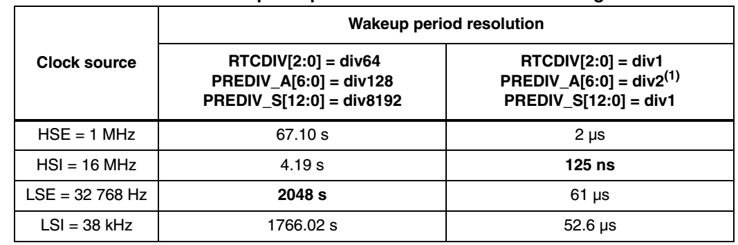

其中short wakeup periods时钟的分频是如下流程:
则的周期唤醒在不同时钟源频率下的clk为:
  最小的唤醒周期为(0x0001+1)*0.125us = 0.25us
  最大的唤醒周期为(0xfffff+1)*31.25ms = 2048s

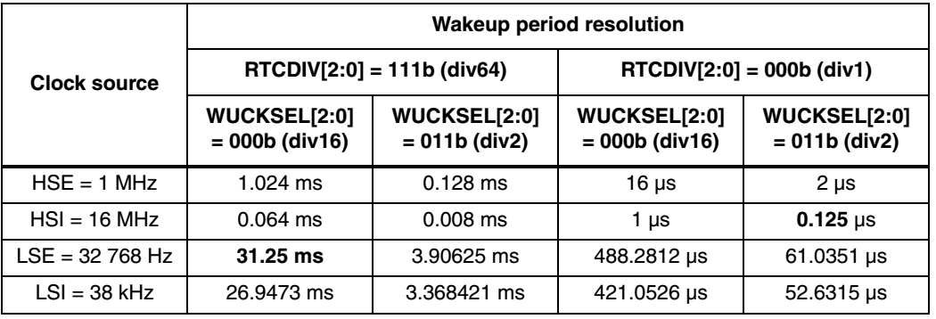

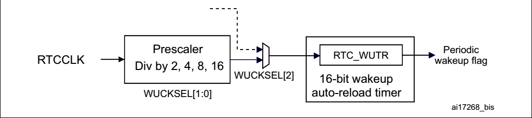

medium wakeup periods时钟源配置流程:
  最小的唤醒周期为(0x0000+1)*0.125us = 0.125us
  最大的唤醒周期为(0xfffff+1)*8192s = 536870912s
long wakeup periods的时钟源计算和medium wakeup periods是一样区别就是WUCKSEL[2:0] = 11xb和重载的计数是从0x10000-0x1FFFF;
