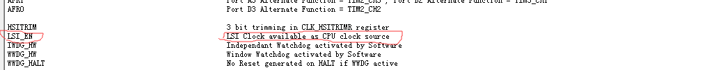

要用到stm8s105k6的内部128K低速时钟,调试不是蛮顺利,特此记录下。
从内部16M时钟切换至内部128K时钟,配置如下:
void Clk_Config(void)
  CLK_CKDIVR= 0x00;                 //系统时钟 1 分频
  while(!(CLK_ICKR & 0x02));        //等待 HSI 准备好
  CLK_SWCR|=0x02;                   //开启切换
  CLK_ICKR|=0x08;                   //开启LSI
  while(!(CLK_ICKR&0x10));          //LSI准备就绪
  CLK_SWR=0xd2;                     //LSR为主时钟源
  while((CLK_SWCR & 0x01)==0x01);   //等待切换完成
  CLK_CKDIVR=0x00;                  //LSI不分频
  CLK_SWCR&=(~0x02);                //关闭切换
软件配置后,一定还需要配置选项字节,使用STVP软件来配置LSI的使能配置。
截图如下:
然后点击下载就OK了
