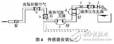

3) 查液体流动方向和管内液体充满性.
液体流动方向必须与传感器壳体上箭头方向一致. 对于能正反向测量的污水流量计,若方向不一致虽仍可测量,但设定的显示流动正反方向不符,必须改正之. 若管道未充满液体,主要是管网工程设计或传感器安装位置不妥. 若传感器安装在a、e 位置和虚线管排放b 位置,应将其改装到c,d 位置,见图。
污水流量计常见故障分析及解决办法
