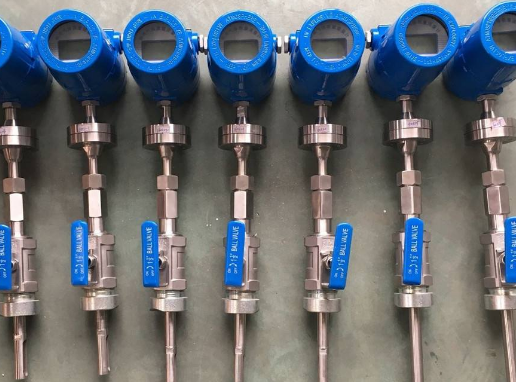

2019年12月27日 | 压缩空气流量计旋涡频率的检测方法
2019-12-27 来源:elecfans
压缩空气流量计具有其他流量计不可兼得的优点,自七十年代以来得到了迅速的发展,据有关资料显示,现在日本、欧美等发达国家使用压缩空气流量计的比例大幅上升,已广泛应用于各个领域,将在未来流量仪表中占主导地位,是目前国内的流量计。
压缩空气流量计旋涡频率的检测方法主要有以下两种:
方式一:检测旋涡发生时的流速变化,采用热敏元件、超声波束等,旋涡发生体可以是实心圆柱、矩形柱、三角柱及T形复合柱。
方式二:检测旋涡发生时的压力变化,采用应变元件、压电元件、振动磁敏传感器、光电元件、弹性元件/电容元件、弹性元件/压电元件等。旋涡发生体可以是空心圆柱、三角柱、T形柱及各种复合柱。
热敏检测元件灵敏度高,适用于较低温度(《200℃)和较低密度的气体测景,但因热敏电阻用玻璃封装,较脆弱,敞易受流体中的污物、有害物质及颗粒物的影响,所以被测介质还应足清洁的液体或气体。
压电元件耐脏,因而应用较广,但测低密度、低流速气体,环境振动较大的场合就不宜选用。介质温度范围为-32~110℃。在常温下,压电陶瓷是绝缘的,阻抗为l0~l00MΩ,但如果工作在300℃状态下,阻抗会降至1MΩ,甚至几十千欧,输出信号变小,导致测量系统低频特性恶化,所以不能用于温度高的介质。
压缩空气流量计旋涡频率的检测方法
压缩空气流量计的抗振性较强,但介质温度也不能高于200℃,如果超出此范围,则超声波探头会损坏。超声波旋涡流量计也不能用于被测介质有明显脉动的场合,如往复压缩机出口的流体,因为它对小流量有很高的敏感度。
