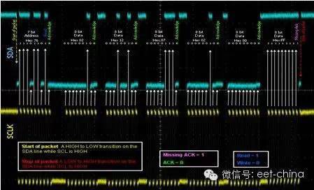

下文分别细数了示波器或曾不为人知的12项功能。1. 协议解码根据示波器波形显示进行串行总线手动解 码既耗时又容易出错。在这一相对简单的I2C信号中,可能有问题存在。您能轻松找到这个问题吗?甚至还能说出该信号代表什么吗?要对该数据包进行手动解 码,需寻找到包头、数据位及包尾。利用时钟状态(**)对所有数据信号状态(蓝色)进行对照确认,然后将其转换为十六进制数值。
图1:示波器上的I2C信号
在 此将手动解码与自动解码示例进行比较。只需定义时钟和数据处于哪些通道上以及定义用于确定逻辑值(“1”和“0”)的阈值,就可以让示波器获悉正通过总线 传输的协议。在一瞬间,就可对串行数据进行解码并将其显示出来,说明总线波形显示中的起始位、地址位、数据位和结束位。对I2C总线而言,地址值和数据值 能够以十六进制方式显示,或以二进制方式显示。
图2:自动I2C解码

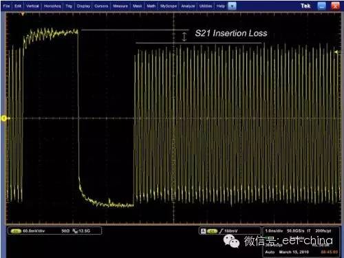

2. 网络分析仪需 测量回波损耗(Sdd11)或插入损耗(Sdd21),但却没有TDR或VNA,怎么办?您可用高带宽示波器进行一些近似于网络分析的测量,尽管这样做好 像有些超出其使用范围,而且肯定有某些局限。传统的频率响应时间测试涉及对快脉冲的测量以及对响应FFT的查看。除这种测量外,您还可以通过一些相当基础 的设置来测量回波损耗和插入损耗。例如,一些高速标准(像PCI Express 3.0和USB 3.0)包括有这样的测量,一长串逻辑值“1”后接一长串“0”。这构成一种稳态条件或低频状态。然后,测试图案变为时钟或1010图案,又称为奈奎斯特 图。对前后电压电平进行比较,得到一个标称插入损耗值。可采用更先进的技术以及自定义信号激励来提取其他详细信息。在一篇题为“在数字存储示波器上进行以 太网微分回波损耗测量”的白皮书(www2.tek.com/cmswpt/tidetails.lotr?cs=wpp&ci=2748)上可 找到有关某一程序的技术概览的佳作。
图3:64个“1”及64个“0”后接“1010”的图形

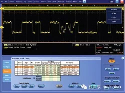

没 有正确的检索工具的话,要在很长的波形记录中找到您感兴趣的事件可能会很耗时。如今,记录长度日渐超过100万数据点,要定位您的事件可能意味着需要浏览 成千上万个信号活动屏。用软件搜索工具可简化对长记录的浏览。甚至有前置面板控制器,使您可快速进行缩放和平移操作,就像用DVR看视频一样。还可顺便自 动标注每个定义事件的发生情况,以便在各事件之间快速移动。
图7:长数据记录中标记的用途

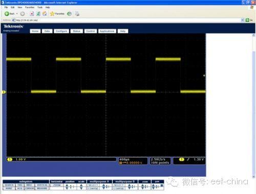

11. 仪器的远程控制
您 是否曾有过这样的经历:离开实验室之前忘记检查测量值或保存测试结果?没有特殊软件工具就无法远程访问示波器了吗?幸运地是,只需打开浏览器,输入示波器 的IP地址,就可轻松接入示波器。许多示波器,甚至基本型示波器,不仅可在实验室中联网,还可设置为可在线访问的网络服务器。
图9:网络驱动示波器可通过浏览器远程访问

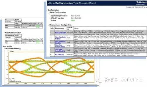

12. 眼图
什 么是眼图?通过眼图,在高速数字设计领域工作的人士可识别多个比特相互叠加,被广为使用的图形。如何才能在不挨个查看的情况下就快速验证上百万个比特呢? 在一张瞬态图中,您能大致了解会造成系统运行不可靠的时间变化、噪音、振铃和其他信号完整性的影响。大部分示波器用户都很熟悉这一工具,然而许多人并没有 意识到信号处理和可视化技术方面的进步,从而加深对这一基本图形的了解。通过眼图,可基本了解电压电平和边缘速率等参数值。如果再进一步延伸这一概念,您 可以用BER轮廓线(BER contours)来推断或预测误码率。下图类似眼图,但其显示的误码率为定时抖动和电压噪声的函数。
图10:示波器上可看到眼图和更多信息。
