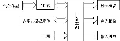

本设计集VOC气体及温湿度监测,显示与报警于一体,利用MCU进行数据采集保证了前台数据的及时、准确,有利于进行全方位的评价。仪器采用锂电池供电,具有良好的便携性和通用性,并且使用LCD点阵式液晶屏显示菜单,有良好的人机对话界面。
§1.3.1系统框图
图1-1 系统总框图
§1.3.2功能设定
  • 显示部分采用LCD1602显示屏,循环显示各项测量值的上下限及实际浓度、实际温度、湿度。并在按键选择情况下连续显示一个测量值的变化。
  • 当有害气体浓度超出安全范围时进行声光报警。
  • 按键操作可进行测量值范围的调整,及手动和自动测量的转换。

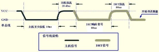

用户MCU发送一次开始信号后,DHT11从低功耗模式转换到高速模式,等待主机开始信号结束后,DHT11发送响应信号,送出40bit的数据,并触发一次信号采集,用户可选择读取部分数据。从模式下,DHT11接收到开始信号触发一次温湿度采集,如果没有接收到主机发送开始信号,DHT11不会主动进行温湿度采集,采集数据后转换到低速模式。
(1).通讯过程如图2-8所示
图2-8 通讯过程
操作时序如图2-9,总线空闲状态为高电平,主机把总线拉低等待DHT11响应,主机把总线拉低必须大于18毫秒,保证DHT11能检测到起始信号。DHT11接收到主机的开始信号后,等待主机开始信号结束,然后发送80us低电平响应信号。主机发送开始信号结束后,延时等待20-40us后,读取DHT11的响应信号,主机发送开始信号后,可以切换到输入模式,或者输出高电平均可,总线由上拉电阻拉高。
图2-9 操作时序

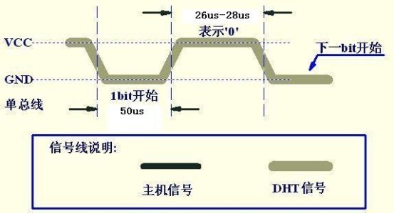

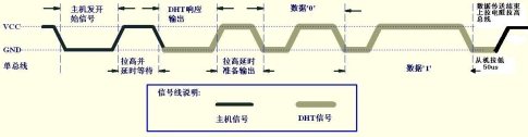

总线为低电平,说明DHT11发送响应信号,DHT11发送响应信号后,再把总线拉高80us,准备发送数据,每一bit数据都以50us低电平时隙开始,高电平的长短定了数据位是0还是1。格式见下面图示,如果读取响应信号为高电平,则DHT11没有响应,请检查线路是否连接正常。当最后一bit数据传送完毕后,DHT11拉低总线50us,随后总线由上拉电阻拉高进入空闲状态。
数字0信号表示方法如图2-10所示
图2-10 数字0信号表示方法
数字1信号表示方法如图2-11所示
图2-11 数字1信号表示方法

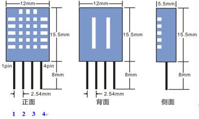

8、封装信息如图2-12,
图2-12 DHT11封装图

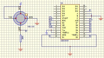

ADC0809对输入模拟量要求:信号单极性,电压范围是0-5V,若信号太小,必须进行放大;输入的模拟量在转换过程中应该保持不变,如若模拟量变化太快,则需在输入前增加采样保持电路。ADC0809的时序接口为51系列单片机的标准总线接口,操作方便,如同对存储器或I/O操作一样,A/D转换精度为8比特,满足本课题要求。输入的模拟电压为0~5V,一次A/D转换时间为100μS。
ADC0809与单片机及VOC传感器的接线方式如图2-15:
图2-15 ADC0809接线原理图

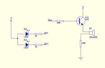

§2.5声光报警电路设计
为了使本系统对室内空气品质的监测更为直观,采用了如图2-16由2个发光二极管和一个蜂鸣器构成的声光报警电路。其中VOC气体含量超标时双灯闪烁蜂鸣器报警,温度超标时D1灯亮蜂鸣器报警,湿度超标时D2灯亮蜂鸣器报警。
图2-16 声光报警电路

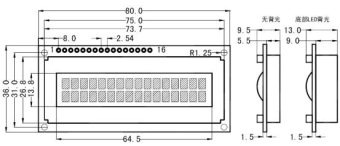

1602LCD分为带背光和不带背光两种,基控制器大部分为HD44780,带背光的比不带背光的厚,是否带背光在应用中并无差别,两者尺寸差别如下图2-18所示:
图2-18 1602LCD尺寸图

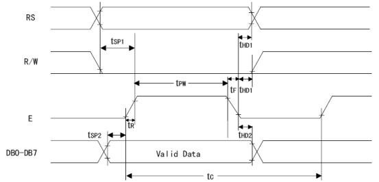

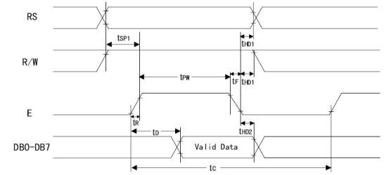

读写操作时序如图2-19和2-20所示:
图2-19 读操作时序
图2-20 写操作时序
