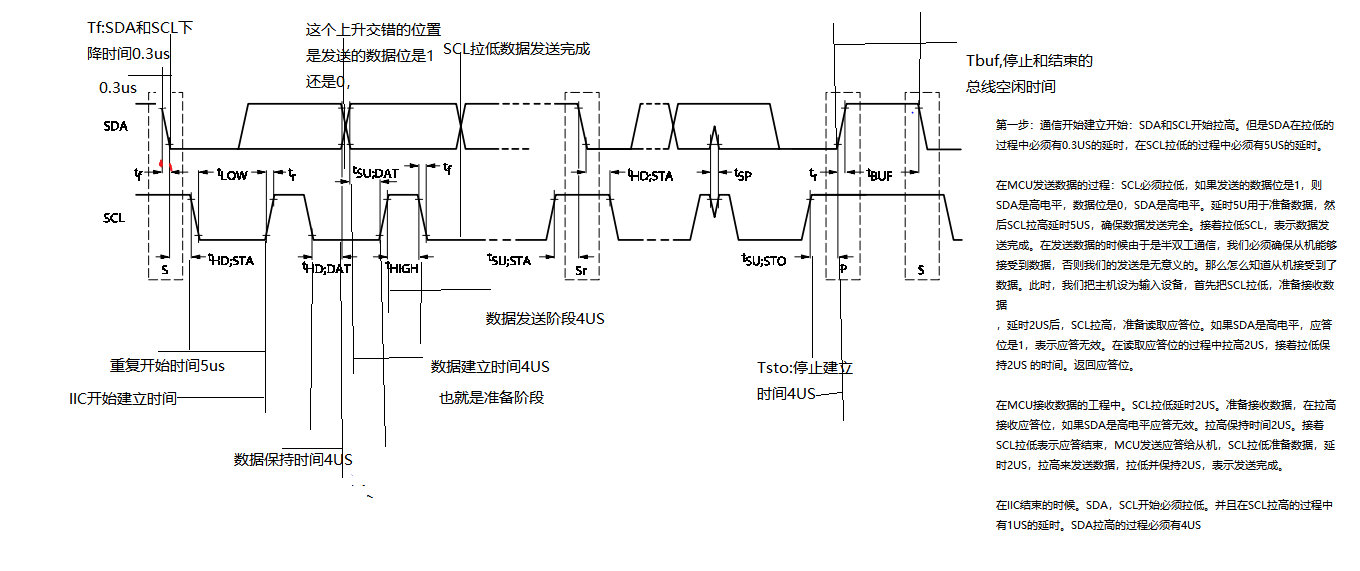

2019年12月27日 | IIC通信建立过程
2019-12-27 来源:51hei
#include "IIC.h"
#include "systick.h"
//在高速模式下的IIC通信
SCL初始化,因为SCL一直是输出模式,
void IIC_init(void)
RCC->AHB1ENR |= (1<<1);
GPIOB->MODER &=~(3<<16);
GPIOB->MODER |= (1<<16);
GPIOB->OTYPER |= (1<<8);
GPIOB->OSPEEDR &=~(3<<16);
GPIOB->OSPEEDR |= (2<<16);
GPIOB->ODR |= (1<<8);
SDA有2种状态,一个接收,一个发送,这里是发送
void IIC_SDA_Out(void)
GPIOB->MODER &=~(3<<18);
GPIOB->MODER |= (1<<18);
GPIOB->OTYPER |= (1<<9);
GPIOB->OSPEEDR &=~(3<<18);
GPIOB->OSPEEDR |= (2<<18);
GPIOB->ODR |= (1<<9);
SDA接收状态
void IIC_SDA_In(void)
IIC开始建立过程
void IIC_Start(void)
IIC_SDA_Out();
SCL_H;
SDA_H;
SysTick_Delay01us(3);
SDA_L;
SysTick_Delayus(2);
SCL_L;
IIC结束过程
void IIC_Stop(void)
IIC_SDA_Out();
SCL_L;
SDA_L;
SysTick_Delayus(1);
SCL_H;
SysTick_Delayus(2);
SDA_H;
函数参数:主机发送一个字节数据
返回值:从机的应答有没有效
u8 IIC_Sendbyte(u8 data)
u8 i,ack;
IIC_SDA_Out();
for(i=0;i<8;i++)
  SCL_L;//SCL拉低等待数据
  if(data&(0x80>>i))//IIC是从最高位开始发送书记
   SDA_H;
  else //发的数据是0
   SDA_L;
  SysTick_Delayus(2);
  SCL_H;//拉高开始发送数据
  SysTick_Delayus(2);
  SCL_L;/拉低表示发送完成
//MCU接收从机应答
IIC_SDA_In();
SCL_L;//准备接收数据
SysTick_Delayus(2);
SCL_H;//开始接收数据
if(SDA)//应答无效
  ack = 1;
else //有效应答
  ack = 0;
SysTick_Delayus(2);/
SCL_L;//接收完成
SysTick_Delayus(2);
return ack;
函数功能:主机接收从机的数据
参数:主机给从机的应答
u8 IIC_Recvbyte(u8 ack)
u8 i,data=0;
IIC_SDA_In();
for(i=0;i<8;i++)
  SCL_L;/拉高准备数据
SysTick_Delayus(2);
  SCL_H;//开始发送数据
  if(SDA)/无效
  data |= 1<<(7-i);
  else //0
  data &=~( 1<<(7-i));
  SCL_L;//拉低结束发送数据
//MCU发送应答
IIC_SDA_Out();
SCL_L;/准备应答
if(ack)//无效应答
  SDA_H;
else //
  SDA_L;
SysTick_Delayus(2);
SCL_H;//拉高开始发送
SysTick_Delayus(2);
SCL_L;//表示完成
return  data;
