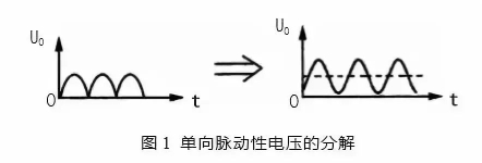

  1. 单向脉动性直流电压的特点
    如图 1(a)所示。是单向脉动性直流电压波形,从图中可以看出,电压的方向性无论在何时都是一致的,但在电压幅度上是波动的,就是在时间轴上,电压呈现出周期性的变化,所以是脉动性的。但根据波形分解原理可知,这一电压可以分解一个直流电压和一组频率不同的交流电压,如图 1(b)所示。在图 1(b)中,虚线部分是单向脉动性直流电压 U。中的直流成分,实线部分是 UO 中的交流成分。

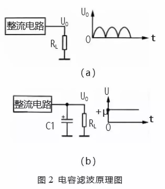

2. 电容滤波原理
根据以上的分析,由于单向脉动性直流电压可分解成交流和直流两部分。在电源电路的滤波电路中,利用电容器的“隔直通交”的特性和储能特性,或者利用电感“隔交通直”的特性可以滤除电压中的交流成分。图2 所示是电容滤波原理图。图2(a)为整流电路的输出电路。交流电压经整流电路之后输出的是单向脉动性直流电,即电路中的 UO。图2(b)为电容滤波电路。由于电容 C1 对直流电相当于开路,这样整流电路输出的直流电压不能通过C1 到地,只有加到负载 RL 图为 RL 上。对于整流电路输出的交流成分,因 C1 容量较大,容抗较小,交流成分通过 C1 流到地端,而不能加到负载 RL。这样,通过电容 C1 的滤波, 从单向脉动性直流电中取出了所需要的直流电压 +U。滤波电容 C1 的容量越大,对交流成分的容抗越小,使残留在负载 RL 上的交流成分越小,滤波效果就越好。

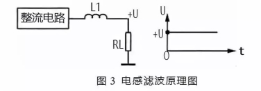

3. 电感滤波原理
图 3 所示是电感滤波原理图。由于电感 L1 对直流电相当于通路,这样整流电路输出的直流电压直接加到负载 RL 上。
对于整流电路输出的交流成分,因 L1 电感量较大,感抗较大,对交流成分产生很大的阻碍作用,阻止了交流电通过 C1 流到加到负载 RL。这样,通过电感 L1 的滤波,从单向脉动性直流电中取出了所需要的直流电压 +U。滤波电感 L1 的电感量越大,对交流成分的感抗越大,使残留在负载 RL 上的交流成分越小,滤波效果就越好,但直流电阻也会增大。

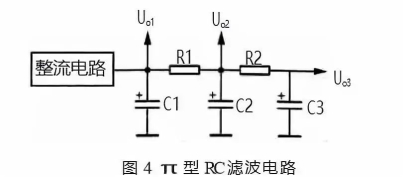

三、π 型 RC滤波电路识图方法
图 4 所示是 π 型 RC 滤波电路。电路中的 C1、C2 和 C3 是 3 只滤波电容,R1 和 R2 是滤波电阻,C1、R1 和C2 构成第一节 π 型的 RC 滤波电路,C2、R2 和 C3 构成 第二节 π 型 RC 滤波电路。由于这种滤波电路的形式如同希腊字母 π 和采用了电阻器、电容器,所以称为 π 型 RC 滤波电路。
π 型 RC 滤波电路原理如下:
(1)这一电路的滤波原理是:从整流电路输出的电压首先经过 C1 的滤波,将大部分的交流成分滤除,然后再加到由 R1 和 C2 构成的滤波电路中。C2 的容抗与 R1 构成一个分压电路,因 C2 的容抗很小,所以对交流成分的分压衰减量很大,达到滤波目的。对于直流电而言,由于 C2 具有隔直作用,所以 R1 和 C2 分压电路对直流不存在分压衰减的作用,这样直流电压通过 R1 输出。
(2)在 R1 大小不变时,加大 C2 的容量可以提高滤波效果,在 C2 容量大小不变时,加大 R1 的阻值可以提高滤波效果。但是,滤波电阻 R1 的阻值不能太大,因为流过负载的直流电流要流过 R1,在 R1 上会产生直流压降,使直流输出电压 Uo2 减小。R1 的阻值越大,或流过负载的电流越大时,在 R1 上的压降越大,使直流输出电压越低。
(3)C1 是第一节滤波电容,加大容量可以提高滤波效果。但是 C1 太大后,在开机时对 C1 的充电时间很长,这一充电电流是流过整流二极管的,当充电电流太大、时间太长时,会损坏整流二极管。所以采用这种 π 型 RC 滤波电路可以使 C1 容量较小,通过合理设计 R1 和 C2 的值来进一步提高滤波效果。
(4)这一滤波电路中共有 3 个直流电压输出端,分别输出 Uo1、Uo2 和 Uo3 三组直流电压。其中,Uo1 只经过电容 C1 滤波;Uo2 则经过了 C1、 R1 和 C2 电路的滤波,所以滤波效果更好,Uo2 中的交流成分更小;Uo3 则经过了 2 节滤波电路的滤波,滤波效果最好,所以 Uo3 中的交流成分最少。
(5)3 个直流输出电压的大小是不同的。Uo1 电压最高,一般这一电压直接加到功率放大器电路,或加到需要直流工作电压最高、工作电流最大的电路中;Uo2 电压稍低,这是因为电阻 R1 对直流电压存在电压降;Uo3 电压最低,这一电压一般供给前级电路作为直流工作电压,因为前级电路的直流工作电压比较低,且要求直流工作电压中的交流成分少。

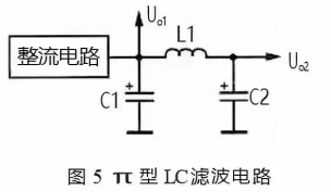

四、π型 LC滤波电路识图方法
图 5 所示是 π 型 LC 滤波电路。π 型 LC 滤波电路与 π 型 RC 滤波电路基本相同。这一电路只是将滤波电阻换成滤波电感,因为滤波电阻对直流电和交流电存在相同的电阻,而滤波电感对交流电感抗大,对直流电的电阻小,这样既能提高滤波效果,又不会降低直流输出电压。
在图 5 的电路中,整流电路输出的单向脉动性直流电压先经电容 C1 滤波,去掉大部分交流成分,然后再加到 L1 和 C2 滤波电路中。
对于交流成分而言,L1 对它的感抗很大,这样在 L1 上的交流电压降大,加到负载上的交流成分小。
对直流电而言,由于 L1 不呈现感抗,相当于通路,同时滤波电感采用的线径较粗,直流电阻很小,这样对直流电压基本上没有电压降,所以直流输出电压比较高,这是采用电感滤波器的主要优点。

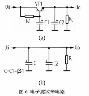

五、电子滤波器识图方法1.电子滤波器
图 6 所示是电子滤波器。电路中的 VT1 是三极管,起到滤波管作用,C1 是 VT1 的基极滤波电容,R1 是 VT1 的基极偏置电阻,RL 是这一滤波电路的负载,C2 是输出电压的滤波电容。
电子滤波电路工作原理如下:
① 电路中的 VT1、R1、C1 组成电子滤波器电路,这一电路相当于一 只容量为 C1×β1 大小电容器,β1 为 VT1 的电流放大倍数,而晶体管的电流放大倍数比较大,所以等效电容量很大,可见电子滤波器的滤波性能是很好的。等效电路如图 6(b)所示。图中 C 为等效电容。
② 电路中的 R1 和 C1 构成一节 RC 滤波电路,R1 一方面为 VT1 提供基极偏置电流,同时也是滤波电阻。由于流过 R1 的电流是 VT1 的基极偏置电流,这一电流很小,R1 的阻值可以取得比较大,这样 R1 和 C1 的滤 波效果就很好,使 VT1 基极上直流电压中的交流成分很少。由于发射极电压具有跟随基极电压的特性,这样 VT1 发射极输出电压中交流成分也很少,达到滤波的目的。
③ 在电子滤波器中,滤波主要是靠 R1 和 C1 实现的,这也是 RC 滤波电路,但与前面介绍的 RC 滤波电路是不同的。在这一电路中流过负载的直流电流是 VT1 的发射极电流,流过滤波电阻 R1 的电流是 VT1 基极电流,基极电流很小,所以可以使滤波电阻 R1 的阻值设得很大(滤波效果好),但不会使直流输出电压下降很多。
④ 电路中的 R1 的阻值大小决定了 VT1 的基极电流大小,从而决定了 VT1 集电极与发射极之间的管压降,也就决定了 VT1 发射极输出直流电压大小,所以改变 R1 的大小,可以调整直流输出电压 +V 的大小。

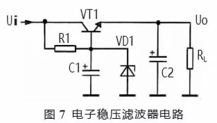

2.电子稳压滤波器
图 7 所示是另一种电子稳压滤波器,与前一种电路相比,在 VT1 基极与地端之间接入了稳压二极管 VD1。电子稳压原理如下:在 VT1 基极与地端之间接入了稳压二极管 VD1 后,输入电压经 R1 使稳压二极管 VD1 处于反向偏置状态,此时 VD1 的稳压特性使 VT1 管的基极电压稳定,这样 VT1 发射极输出的直流电压也比较稳定。注意:这一电压的稳定特性是由于 VD1 的稳压特性决定的,与电子滤波器电路本身没有关系。
R1 同时还是 VD1 的限流保护电阻。在加入稳压二极管 VD1 后,改变 R1 的大小不能改变 VT1 发射极输出电压大小,由于 VT1 的发射结存在 PN 结电压降,所以发射极输出电压比 VD1 的稳压值略小。
C1、R1 与 VT1 同样组成电子滤波器电路,起到滤波作用。
在有些场合下,为了进一步提高滤波效果,可采用双管电子滤波器电路,2 只电子滤波管构成了复合管电路。这样总的电流放大倍数为各管电流放大倍数之积,显然可以提高滤波效果。
