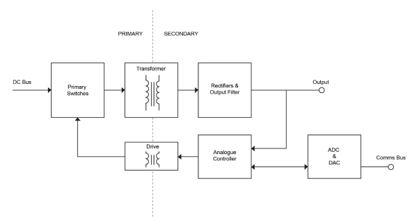

电源和电源系统中的数字控制大致分为两种实现方式。更常见的方法是在传统的模拟控制系统和外部世界之间建立一个数字接口,通过通信总线提供信号和警报以及各种级别的控制。
带数字接口的模拟电源
简单、低成本的微控制器也已在电力应用中实现了许多年的功能,如风扇转速控制、保护功能和报警检测。
越来越多的制造商正在使用数字信号处理(DSP)通过微控制器进行电力系统控制,从而带来更高级的功能,大大增强了灵活性,实现允许用户可编程的特性和特征。

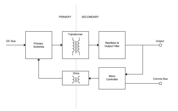

数字电源
毫无疑问,与现成的模拟控制器相比,数字信号处理器的成本更高,但随着时间的推移,能够实现全数字信号处理器控制的微控制器的成本已经降低,使得这成为一个越来越有吸引力和可取的解决方案,因为它提供了显著的好处,特别是随着额定功率的增加。所需的混合域架构,将功率模拟设计原理与离散时间域或z域(而非频率域或s域)中的有效代码和控制回路的稳定性相结合,已被主要电力制造商的产品设计和开发团队充分证明和理解。
虽然开发、记录、验证和批准高效、可靠的固件需要大量的时间和资源来确保可靠的电源,一旦进行了初步投资,就可以实现数字电源的显著好处,并能够在范围广泛的产品和平台上重用固件,而改动相对较小。
数字控制回路的优点是对环境、温度、老化和部件公差的变化不敏感。它们可以在制造点进行校准,以进一步提高精度,并且能够实时监测电源系统的性能,并调整参数,以便在工作点进行优化性能调整,从而提高效率和减少功率损耗。

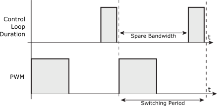

这种灵活性和用户控制的水平是可能的,因为数字电源应用的最新微控制器包含DSP功能,允许数字控制环路在一个切换周期的一小部分、每个切换周期内执行。在下面的简化示例中,每个开关周期对输出电压采样一次。典型的ADC转换时间是几百纳秒。
digital_article_img4
控制回路和备用带宽的简化示例
MCU不花费在执行控制器上的时间是空闲带宽,该空闲带宽可用于执行其他任务或功能。低优先级任务在一个慢循环中运行,并在高优先级任务发生时中断,例如ADC中断以运行控制循环代码。
