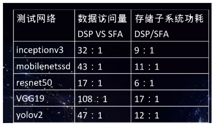

“我们的SFA从架构上也是将计算和存储单元分开,但是我们的做法是以存储来驱动计算,并且将传统AI运算时要在数据在存储和计算单元中来回搬回多次的过程压缩到一次却又不影响结果精度。这是我们的核心竞争力所在,这也能很多AI语音识别芯片碰到的问题迎刃而解”,鲁勇说。
从实际测试上看,探境科技AI语音芯片的表现优越。据鲁勇介绍,在实际测试中,探境科技的AI语音识别芯片的数据访问可降低10~100倍,存储子系统功耗下降10倍,而基于28nm工艺打造的芯片系统能效超过4T OPS/W。
image.png?imageView2/2/w/550
SFA架构芯片与其他芯片的对比
注:在28nm专用测试芯片上得到的对比数据,测试方法为带有卷积加速器扩展指令的DSP模式与SFA架构模式的对比,乘法器数目相同,DRAM为LPDDR4
