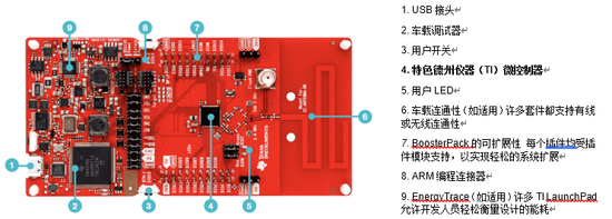

LaunchPad开发套件是一个开放式硬件开发平台。该套件为您提供了对SimpleLink MCUs不受限制的开发访问权限,且可用作创建下一项目的空白状态。LaunchPad开发套件的开放式性质使您可以专注于自定义设计,同时进行优化。为了协助开发,LaunchPad开发套件(如图1所示)的特色是一个用于调试和加载新代码的板载编程器。USB连接器可用于编程并为LaunchPad开发套件提供电源。LaunchPad开发套件的关键特性是硬件的灵活性,它使您可以访问许多特色微控制器的引脚,并可进行开放式硬件原型设计。此外,还提供一些用户LED和按钮以供使用。将引脚插入一个可接受BoosterPack™插入式电路板的标准的连接器中,这些电路板带来额外的功能,例如显示屏、传感器、电池组等。
image.png?imageView2/2/w/550
图1.SimpleLink LaunchPad开发套件

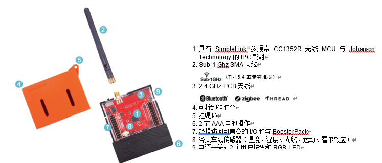

LaunchPad SensorTag套件(LPSTK-CC1352R)
LaunchPad开发套件专注于开放式硬件,而LaunchPad SensorTag套件(如图2所示)专注于为您提供更类似于产品的开发起点。LaunchPad SensorTag套件是全封闭的、电池供电的,并且集成多种传感器来了解环境,包括温度、湿度、环境光、运动等。凭借其开箱即用的电池操作、车载传感器和内置的多频带无线连接,您可轻松部署完整的传感器网络以对协议栈和性能进行压力测试。LaunchPad SensorTag套件具有可同时支持Sub-1 GHz和2.4 GHz运行的SimpleLink 多频带CC1352R MCU,为您提供了最大的连接灵活性。LaunchPad SensorTag套件的外壳可拆卸的,且具有与LaunchPad开发套件类似的BoosterPack兼容性和某些硬件的可扩展性。
图2.SimpleLink CC1352R LaunchPad SensorTag 套件(LPSTK-CC1352R)

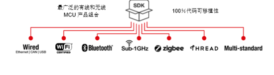

可轻松混合和匹配LaunchPad开发套件和LaunchPad SensorTag套件来创建所需拓扑。SimpleLink MCU广泛的连接堆栈产品(如图3所示)使您可以连接所需、所想的任何对象。
图3:SimpleLink MCU平台提供了在业界范围广泛的连接协议。

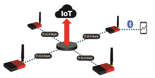

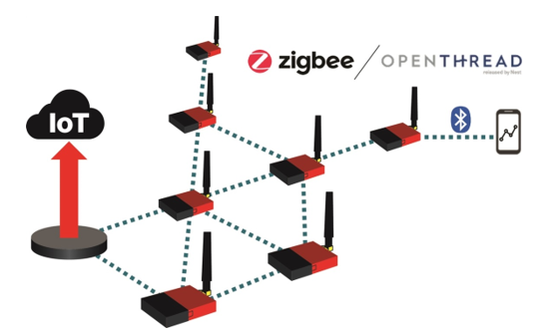

LaunchPad SensorTag套件使您能够创建低功耗、电池供电的传感器节点。该节点可测量温度、湿度、环境亮度、霍尔效应、运动等。开箱即用的连通性和感应功能使您可轻松在工厂、楼宇和工业环境中收集传感器数据。由于其不受限和开放式形式的因素,LaunchPad开发套件可辅助开发人员创建定制节点或网关解决方案。两种工具都可以帮助您快速创建灵活、低功耗和安全的完整传感器网络。例如,您可使用Sub-1 GHz和/或低功耗蓝牙(Bluetooth Low Energy)创建星形拓扑(如图4所示),或者使用Zigbee和OpenThread创建网状拓扑(如图5所示)。
图4:使用LaunchPad开发套件和LaunchPad SensorTag套件(LPSTK-CC1352R) 硬件工具创建的星形拓扑
图5:使用LaunchPad开发套件和LaunchPad SensorTag套件(LPSTK-CC1352R) 硬件工具创建的网状网络

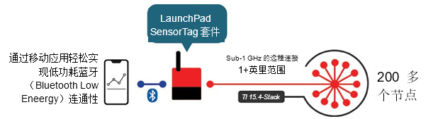

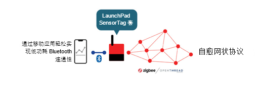

SimpleLink MCU平台包括SimpleLink CC1352R多协议和多频带MCU。 通过 CC1352R LaunchPad SensorTag套件 (LPSTK-CC1352R),您可评估各类连接频率和协议栈,并在应用程序中的多个频带和协议之间无缝切换。多频带操作可提供低功耗蓝牙(BluetoothLow Energy)和Sub-1 GHz或Zigbee协议的无缝并发操作。例如,您可以使用一台SimpleLinkCC1352R 微控制器的器件来提供低功耗蓝牙(BluetoothLow Energy)连通性和TI 15.4-Stack与Sub-1 Ghz的远程连通性(图6)。您还可将低功耗Bluetooth连通性与网状协议(例如Zigbee或Thread)进行配对(图7)。多频带、多协议的SimpleLink CC1352RMCU使您能够将频率和协议组合起来,从而使用单个MCU创建灵活连接的传感器网络。
图6.具有TI 15.4-Stack多频带操作的低功耗蓝牙(Bluetooth Low Energy)和Sub-1 GHz
图7.低功耗蓝牙(Bluetooth Low Energy)+Zigbee/线程堆栈的多协议操作
