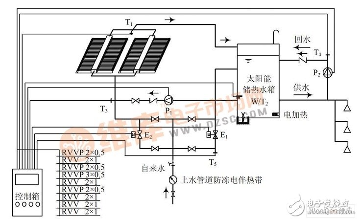

1. 1 系统原理图
系统原理图如图1 所示。其中:W 为水位传感器( 压力式) , 包含T2 ; T1 为集热器顶部温度传感器; T2 为水箱温度传感器, 与水位W一体; T3 为防冻循环温度传感器( 安装于集热循环管路最低温度点) ; T4 为用水管道温度传感器( 安装于用水循环管路最低温度点) ; T5 为管道电伴热温控传感器( 一般安装于自来水上水管道, 位置可根据实际情况而定) ; P1 为集热管路循环泵, 亦作为防冻循环泵; P2 为用水管路循环泵( 亦可用电磁阀+ 自动增压泵形式);E1 为上水电磁阀( 自来水直接进水箱补水) ;E2 为顶水电磁阀( 自来水进集热器, 顶水入水箱) ; EH1为电加热器; EH2 为电伴热带( 选用) 。

1. 2 主要功能及说明
在太阳能热水工程控制系统中, 需实现:LED 显示, 温差循环, 定温出水, 定温上水, 自动上水, 定时上水, 低水位上水, 自动加热, 定时加热, 电加热防干烧, 防冻电加热, 防冻循环, 定时间段定温管路循环, 高温保护, 警戒水位保护, 防炸管, 断电参数与运行状态记忆,出厂参数复位, 故障及相关报警提示, 安全防护, 管道防冻电伴热, 用水管道防冻, 水灯显示方式, 键盘锁, 紧急断电, 开机自检等众多功能。可以将这些功能分为以下6 类:键盘输入、A / D 转换、实时时钟、数据显示、E2PROM的使用和故障报警。该系统利用低功耗高性能的RISC 单片机AVR 作为控制电路的核心, AVR 微处理器是Atmel 公司的8 位嵌入式RISC 处理器, 具有高性能、高保密性、低功耗等优点。程序存储器和数据存储器为可独立访问的哈佛结构, 代码执行效率高。系统采用的AVR Meg a 32 处理器包含有32 KB 片内可编程FLA SH 程序存储器; 1 KB 的E2PROM 和2 KB的RAM; 同时片内集成了看门狗; 8 路10 位ADC; 3 路可编程PWM 输出; 具有在线系统编程功能, 片内资源丰富, 集成度高, 使用方便。AVR Mega 32 可以很方便地实现外部输入参数的设置, A / D 转换, E2PROM 的数据存储, 工作状态的指示等。

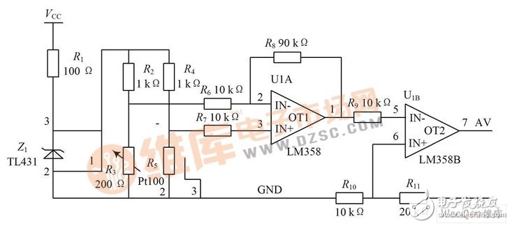

检测水温现多采用PT100 传感器, 电路图如图2所示。

图2 Pt100 电路图。
R2 , R 3 , R4 和Pt100 组成传感器测量电桥, 为了保证电桥输出电压信号的稳定性, 电桥的输入电压通过TL431 稳至2. 5 V。从电桥获取的差分信号通过两级运放放大后输入单片机。电桥的一个桥臂采用可调电阻R3 , 通过调节R3 可以调整输入到运放的差分电压信号大小, 通常用于调整零点。放大电路采用LM358集成运算放大器, 为了防止单级放大倍数过高带来的非线性误差, 放大电路采用两级放大, 如图3 所示, 前一级放大倍数约为10 倍, 后一级约为3 倍。温度在0 ~100 # 变化, 当温度上升时, Pt100 阻值变大, 输入放大电路的差分信号变大, 放大电路的输出电压AV 对应升高。
一般在使用Pt100 的温度采集方案中, 都会对放大器LM358 采集来的模拟信号AV 进行温度采样, 即进行A/ D 转换。
在对数值进行滤波操作之后, 还要将A/ D 值转换为温度, 只需要确定比例系数K 和基准偏差B 即可。
