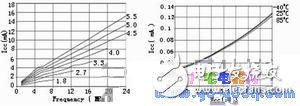

atmega48单片机低功耗系统设计首要是选择合适的单片机。atmega48单片机是一款8位微控制器,具有高性能、低功耗的显著特点。由于采用risc精简指令集结构,其指令集大多为单周期指令,具有高速运行的特点。3v供电时,未使能内部看门狗的情况下,atmega48的典型掉电电流小于1ua。具体工作电流见图1。而且该单片机在1.8v~5.5v的电压范围内均能正常工作,片内自带4k字节的flash、256字节的e2prom,以及512字节sram;并内置6~8路10位ad转换器、看门狗、3个16位的定时/计数器、具有独立振荡器的实时计数器rtc 和6路PWM输出。另外还具有五种休眠模式,引脚变化及中断可唤醒mcu。
atmega48单片机特性 atmega48的低功耗设计
图1 工作电流与系统频率的关系 图2工作电流与供电电压的关系(128k)

atmega48单片机的功耗主要与系统频率,工作模式,电源电压及外围模块有关。由图1和图2可知,atmega48单片机的工作电流与其工作频率、工作电压成正比。
