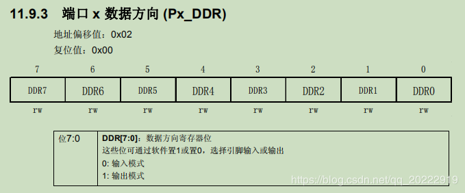

端口方向寄存器, LED口要设置为输出模式, 所以PD4设置为1。按键KEY口要设置为输入模式,所以PC4设置为0。

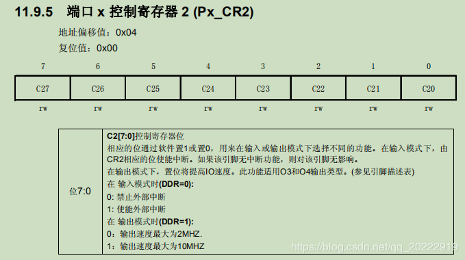

LED口为输出模式,设置PD4口为1,输出最大速度10MHz。
按键KEY口为输出模式,设置PC4口为0,禁止外部中断。判断按键用查询方式,不需要开中断。

    PD_DDR |= ( 1 << 4 );        //PD4 输出 led

    PD_CR2 |= ( 1 << 4 );

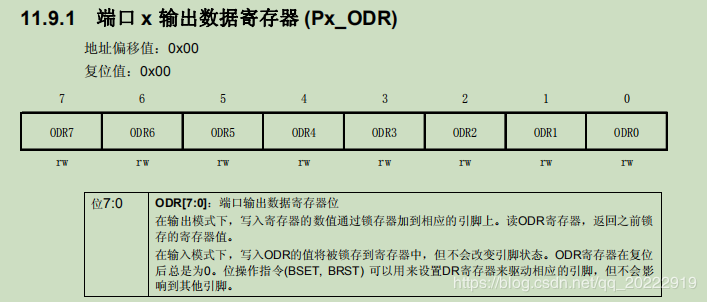

#define  LED  PD_ODR_ODR4 //位定义 PD4定义为输出 LED

用 LED 来表示PD4口的输出状态寄存器,这样在操作LED的时候就相当于操作PD口的输出寄存器 ODR4位。

    PC_DDR &= ~( 1 << 4 );        //PC4 输入

    PC_CR2 &= ~( 1 << 4 );        //禁止外部中断

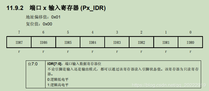

#define  KEY  PC_IDR_IDR4 //位定义 PC4 定义为按键输入

用 KEY 来表示PC4口的输入状态寄存器,这样在操作KEY的时候就相当于操作PC口的输入寄存器 IDR4位。
