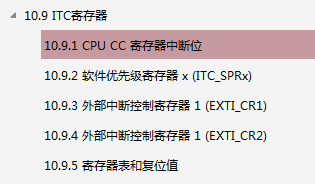

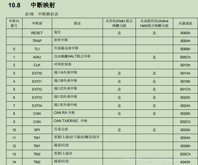

下来看看中断相关寄存器:
在这里插入图片描述
通过中断映射表可以看到STM8的IO口中断,一个IO口只有一个中断源,也就是说按键的PC4口中断源为 端口C外部中断。在看看中断设置寄存器:

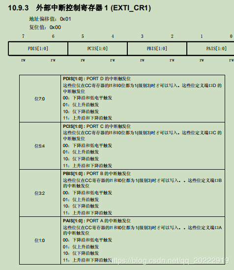

中断相关寄存器有5个,因为只有一个按键中断,所以不需要设置优先级,只设置中断控制寄存器就行。
在这里插入图片描述
要设置PC口为低电平触发,所以要将寄存器的4、5位设置为0。
中断设置只需要设置一个寄存器就可以了,中断初始化代码如下:
void EXTI_Init( void )
    EXTI_GPIO_Init();
    EXTI_CR1 &= ~( 3 << 4 );        //4 5 位清零   01是PA,23是PB,45是PC,67是PD引脚
    EXTI_CR1 |= ( 0 << 4 );         //PC上升沿触发   00是下降沿触发  01 上升沿 10 下降沿 11 上升沿和下降沿
为了在主程序中调用方便,将IO口初始化和中断寄存器初始化放在一个函数中。
首先调用IO口初始化,IO口初始化完成后设置外部中断控制寄存器1,按键在PC4口,所以先将PC口设置位清0,然后设置触发方式,我们是低电平触发,所以4、位设置为0。
初始化结束后,下来就是中断程序的编写,由于PC4口没有单独的中断入口,用的是PC口中断源,也就是说PC口任何一个口出现低电平或者下降沿都会触发PC中断源,所以当中断发生时还要在中断函数中判断一下PC4口的电平,确认是PC4口触发的中断。
