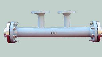

速尔巴流量计的主要用途非常的广泛,其可以对任何的气体和液体进行测量,具有非常好的准确性和稳定性,尤其是其可以重复的进行测量,进一步的提高了测量的准确度。速尔巴流量计是一个安装起来非常方便,而且不容易破损的一个测量工具,其这些的特点是许多人们所喜爱的原因之一,其在工业领域的用途*为广泛。
速尔巴流量计的安装及特点
虽然使用的人非常的多,但是人们对使用速尔巴流量计的步骤还不是非常的清楚,下面就像大家简要的介绍一些使用的相关步骤。
一是在使用速尔巴流量计之前一定要确定好安装的具体位置和安装的要求,只有得到很好的了解才能够保证安装的快捷和使用;
二是钻孔的步骤已非常的重要,在用流量计测量的时候是必须要对测量对象进行钻孔的,其钻孔的位置不同,测量的对象也不同。
第三个步骤就是将速尔巴流量计与焊接对象进行焊接,用过将流量计安装到固定位置上,可以很好的测量出水平位置,但是在焊接之前一定不要防止一些小小的碎片流入流量计内,否则将会对流量计造成损害。
速尔巴流量计的安装
速尔巴流量计的安装要考虑流量计的定位、液体流向、上下游直观段的长度、配管直径、环境影响(温度、电磁辐射、腐蚀)、振动、阀门的安装、管道支撑等因素。一般要求流量口径和配管直径一致且同心,上游直管段长度通常取决于上游阻力件(缩管、扩管、弯头、阀门)形式,一般上游直管段长度要保证20D,下游5D(其中D为管道直径)。当上游阻力件为阀门或截止阀时,必须保证上游直管段的长度不少于40D。流量计的安装地点要避开高温、腐蚀、电磁辐射、振源,当振动强烈时还应考虑加支撑以减少振幅的影响。在速尔巴流量计用于控制回路测量时,推荐把流量计装在调节阀的下游。
通常为了避免振动或一些不可预知的原因,在流量计上游安装节流圈、膨胀段或储罐,以部分吸收流体的振动和冲击,这在控制回路中尤为重要。如果预知某一方向的振动后,应避免速尔巴流量计安装在漩涡升力方向与振动方向一致的地方。
速尔巴流量计处于水平管道安装时,应使超声波探头处在水平管道两侧的中间位置(即漩涡发生体处于上下垂直的位置)。这样做在于气泡易聚集在管道的上方,大的异物则沿管道底部流动,它们都将妨碍超声波穿过,按上述方式安装,则有效避免了以上现象,给测量带来好处。
保证管道内径与流量计口径相同是制造厂家对用户使用流量计的基本要求。但在实际使用中表明,由于国外制造厂家流量计口径标准不一,其标准的管道内径与我国国标管道内径在同一公称通径下存在差异。另外,工程通径相同时,由于压力等级要求不一样,管子的壁厚也不一样。用户在选择和安装使用速尔巴流量计时常常忽视管道匹配的问题,因而容易造成附加误差。
速尔巴流量计的特点及用途
速尔巴流量计以其安装简便、压损小、强度高、不受磨损影响、无泄漏等特点而成为替代孔板的理想产品。速尔巴流量计可广泛用于工矿企业的高炉煤气、压缩空气、蒸汽和其他液体、气体的流量测量。
1、独有的内部二次平均结构,提供了高精度(读数±1%)和高重复性(±0.1%)。
2、外层冲击管采用一整块材料加工制作而成无焊接,与由双体结构焊接而成的同类产品相比自然有**强度,也便于选用耐高温,耐腐蚀的材料。
a、蜂窝状六边形稳定结构,产生的是独有的流束分布形状,保证了低压信号的稳定,产生的差压高于同类产品,提高了量程比。
b、适用于方形或矩形管道。
c、 对于同类产品在测量脏污介质时不可避免的堵塞问题,有在线可拔出型或提供手动和自动吹扫方案及装置,实现不停产维护。
d、 均速管+三阀组+温压补偿+变送器,组成一体化结构,使用方便。
e、 无流量系数飘移,长期稳定。
f 、*提供直观的共振验算,确保长期稳定运行。
g、 压损小能耗低,节能效果显著
速尔巴流量计输出为差压信号,与测量差压的仪器仪表配套使用,可以准确地测量贺形管道、矩形管道中的多种液体、气体和蒸汽(过热蒸汽和饱和蒸汽)。被测管道的尺寸范围从20MM-3000MM。阿牛巴在动力工业(包括核工业)化学工业、石油化工和金属冶炼工业等部门中行到了成功的使用,它适用于:
1、气体输送和液体输送 ;
2、能源研究,蒸汽锅炉热率,水泵效率,气体压缩机效率和燃料消耗 ;
3、过程控制:输入输出、比率、平衡;冷却水或空气,蒸汽加热;
4、化学工业中加料。
一、 确定正确的速尔巴流量计的安装方向和直管段要求。
二、在管线上钻孔如果采用乙炔气体或其它烧蚀方法开孔, 安装后的大流量误差可达10% 。
1、将管线泄压, 排出积存液体
2、选择钻孔的位置
(1)针对垂直管线可在周线方向任意位置开孔。
(2)针对水平管线, 开孔的位置依据阿牛巴流量计测量流体的应用。
(3)测量液体:在管线的底部开孔。
(4)测量气体:在管线的顶部开孔。
(5)测量蒸汽 : 在管线的底部开孔。
3、确定开孔的尺寸。
4、开孔后,去孔内毛刺。
5、如果也需要安装对向支撑, 于个开孔的正对方向钻第二个孔,然后去孔内毛刺。
三、将焊接连接件焊接到管线上
1、将速尔巴流量计与江苏修明自动化仪表提供的焊接连接件组装好,然后插入钻好的孔内。
2、以速尔巴流量计的安装头上平面对线定位, 使之平行地面。
3、点焊, 将焊接连接固定到管线上,然后将速尔巴传感器拆下。
4、焊接之前,为防止焊渣飞溅损坏连接件螺纹, 用厚铝箔包裹螺纹部分,或拧上一个保护螺帽。
四、插入安装速尔巴流量计
1、安装连接件完全冷却后, 安装连接体。
2、在密封压紧环和预焊接锁紧环之间装入个密封环,注意不要损坏密封环。
3、将密封环压入连接体内部至预焊接锁紧环。 重复以上步骤将其余二个密封环装入, 调整密封环开口的位置,使每个开口的位置交错成180度。
4、调整速尔巴方向,将速尔巴头部上的箭头标记 指向管线的流体方向,与连接体拧紧。 以手拧不动为止。
5、用扳手锁紧 Pak-Lok螺母,扳手每次旋转90度,直至压紧螺母共转动360度。
6、安装传感器过程中压紧螺母的旋转多不可超过 1-1/4 圈。
