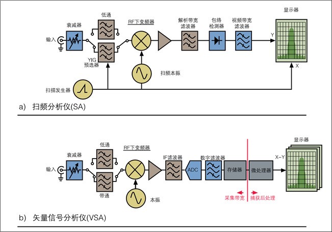

如图是传统扫频分析仪简化的方框图。传统结构是扫频超外差频谱分析仪 (SA),正是这种结构使得工程师在几十年前就能进行频域测量。
当前一代频谱分析仪包括许多数字要素,如 ADCs、DSPs 和微处理器。但基本扫频方法仍大部分相同。
SA 通过下变频关心的信号,然后扫描通过解析带宽 (RBW) 滤波器的传输频带,来进行功率相对于频率关系测量。RBW滤波器后面是一个检测器,计算选定频宽中每个频率点上的幅度。
这种方法的优点是提供了高动态范围,缺点是一次只能计算一个频率点的数据。结果,测量数据只对相对稳定的、不变化的窄带输入信号有效。
如图是矢量信号分析仪VSA的结构。VSA代表着一种比较现代的频谱分析仪结构,其中本振是步进式的,而不是扫描式的。
得到的信号先滤波,再进行模数转换。这会得到一个带限时域信号,可以通过使用 DFT(离散傅立叶变换)从时域转换到频域。然后使用得到的频域信息,在本振频率周围的画面上绘制一小部分频谱图。
然后本振步进到下一个更高的频率,然后重复这个过程,直到绘制整个频谱。在处理随时间变化的RF时,步进式分析仪要优于扫频分析仪,但前提是关心的频宽位于步进宽度范围内,而频进宽度通常相当窄(10MHz~25MHz)。
如图是简化的MDO方框图。高亮显示的模块是只有MDO4000系列中才有的模块,其他模块则是MDOMDO是怎样工作的?
RBW滤波器后面是一个检测器,计算选定频宽中每个频率点上的幅度。这种方法的优点是提供了高动态范围,缺点是一次只能计算一个频率点的数据。
结果,测量数据只对相对稳定的、不变化的窄带输入信号有效。如图是矢量信号分析仪VSA的结构。VSA代表着一种比较现代的频谱分析仪结构,其中本振是步进式的,而不是扫描式的。

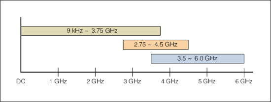

● ADC采样率要高得多,因此实现了超宽捕获带宽
● 固定下变频范围数量少

● 在任何中心频率上实现了至少1 GHz的宽捕获带宽,某些情况下实现了高达3.75 GHz的带宽
