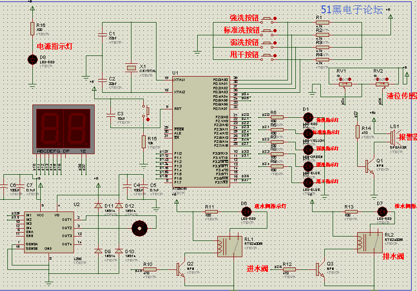

2019年12月31日 | 51单片机洗衣机proteus仿真与源码设计
2019-12-31 来源:51hei
一个功能很全的模拟洗衣机仿真与源码,是51单片机控制的,有强洗按钮,弱洗按钮,标准洗按钮,甩干按钮.
液位传感器,排水阀按钮等功能一应俱全.
仿真原理图如下
0.png?imageView2/2/w/550

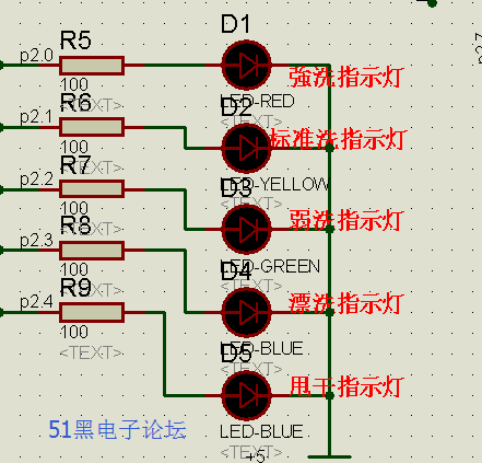

还带各种指示灯:
