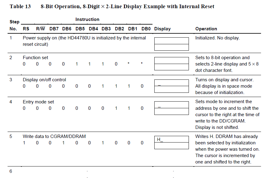

LCD1602液晶显示模块的驱动虽然比七段数码管之类的显示要复杂一些,但实际上也并不是很难,最主要的还是初始化,为什么这么说呢?我们在调试一块新液晶屏的时候,都会先初始化看看有没有光标在闪,没有光标前是一番努力(PROTEUS上也是这么做的),光标出来之后就相对很容易了,因为光标出来了,至少说明硬件连接是没有问题的,模块也已经成功接收到了指令,后面就是啃数据手册、改程序、烧录程序观察显示的循环了。
那初始化的流程是怎么样的呢?我们还是看看HD44780的数据手册吧,如下图所示:
可以看到,初始化的主要步骤如下:
(1)上电:这特么也算是一个步骤么?是的!如果你用的是其它液晶模块,比如LCD12864,会发现有一个复位引脚,LCD1602是没有复位引脚的,HD44780本身已经有内部复位逻辑。上电后复位其实会做很多事情的,主要如下:
    a. 清除屏幕数据
    b.设置8位并行通讯方式,1行显示,5X8点阵显示
    c.显示关,关标关,光标闪烁关
    d.地址自动加1,没有屏移
从复位所做的事情来看,初始化该做的都已经做了,要看到光标只需要两条指令:打开显示,再开启光标显示即可。但是为了充分保证初始化的成功率(有可能LCD1602由于外部电气特性条件没达到而没有成功初始化),一般还是会用指令显式重新进行初始化(况且有些时候默认的初始化可能还达不到我们的要求),后面的几条语句其实就是重复上电后做的那些事,我们看看
(2)功能设置(Function Set ):其实就是b点
(3)显示打开/关闭(Display On/Off Control):其实就是c.1(打开显示)
(4)进入模式设置(Entry Mode set):其实就是d
(5)前面就是初始化,后面就是写显示数据了

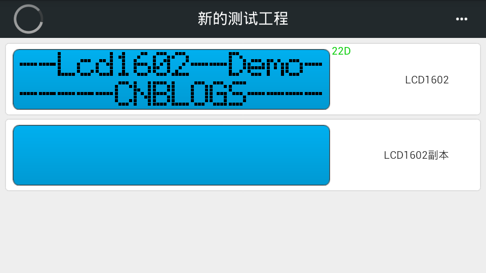

写博文时我手头上暂时没有LCD1602,所以用单片机驱动手头上的虚拟器件模块,在手机上看到的效果如下图所示,与实际LCD1602液晶显示屏效果是一样的:
