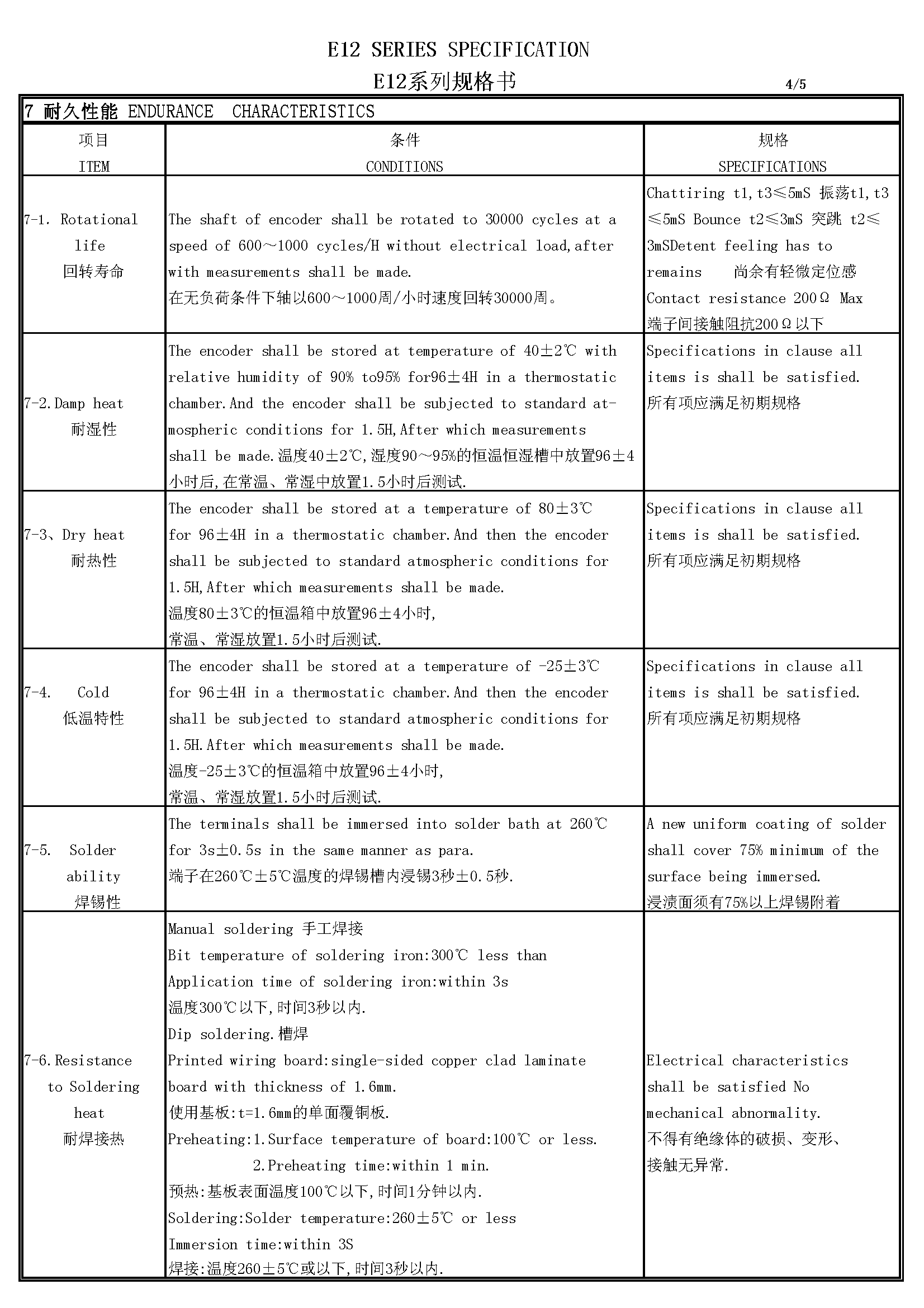

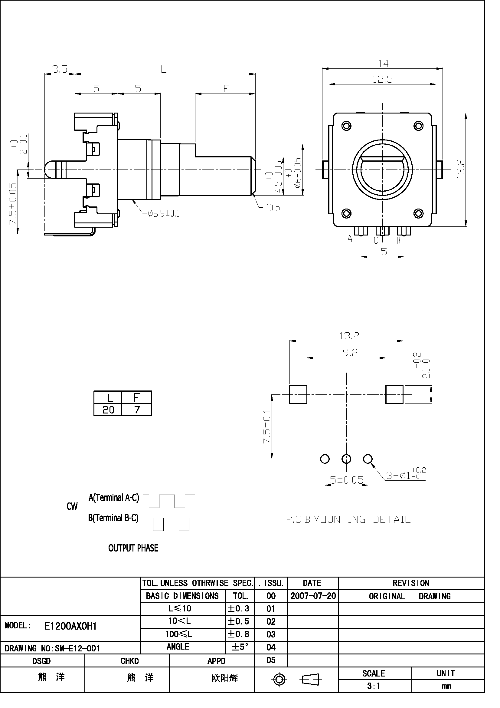

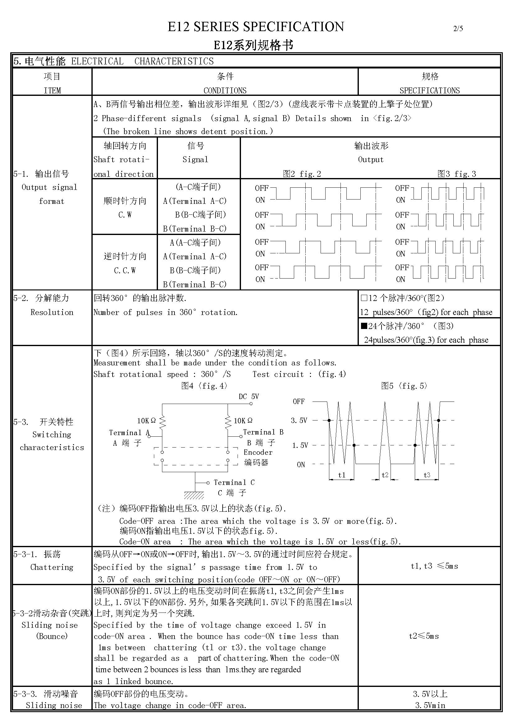

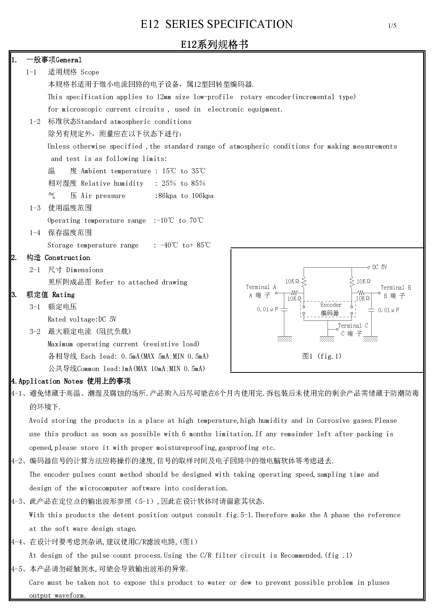

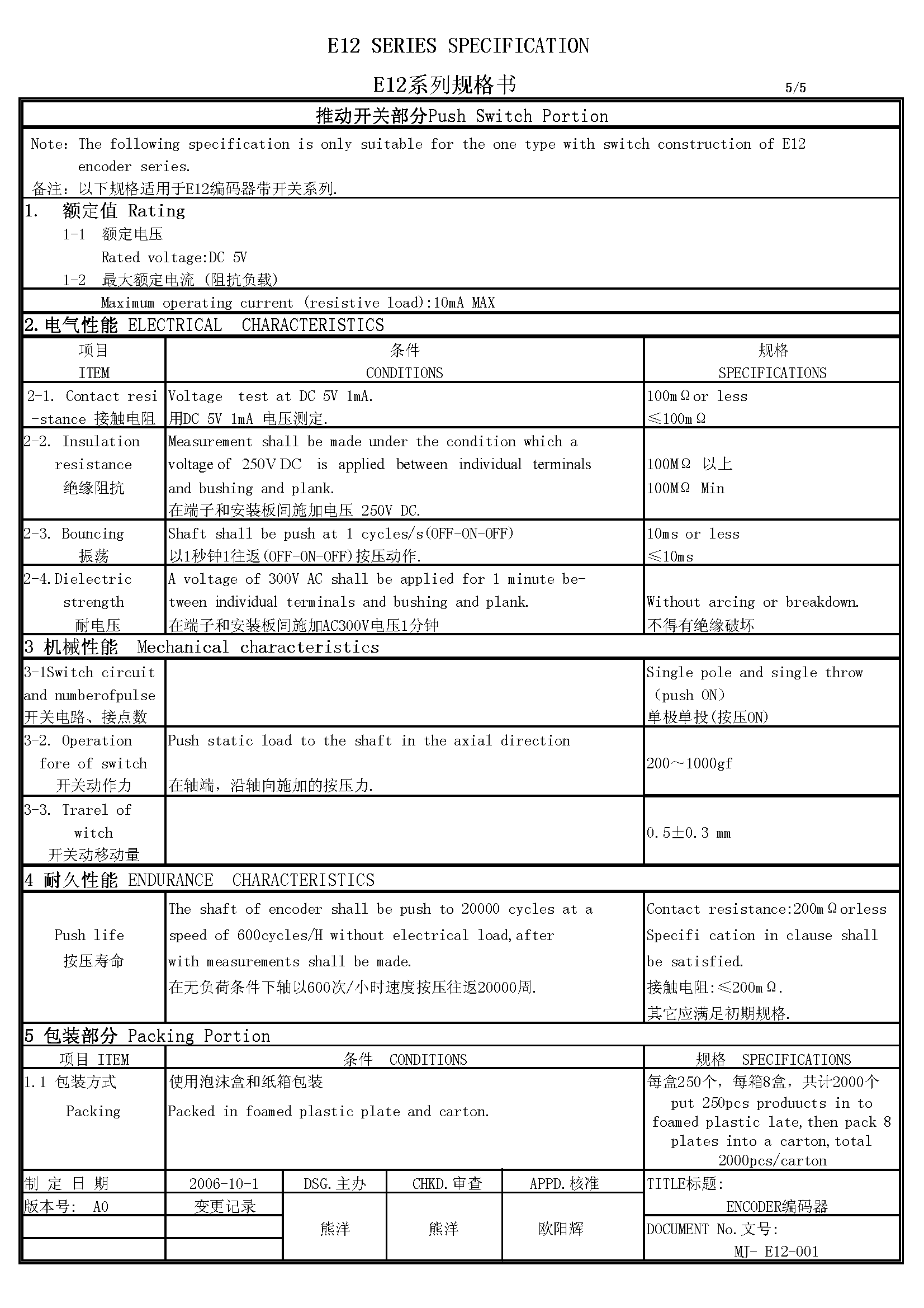

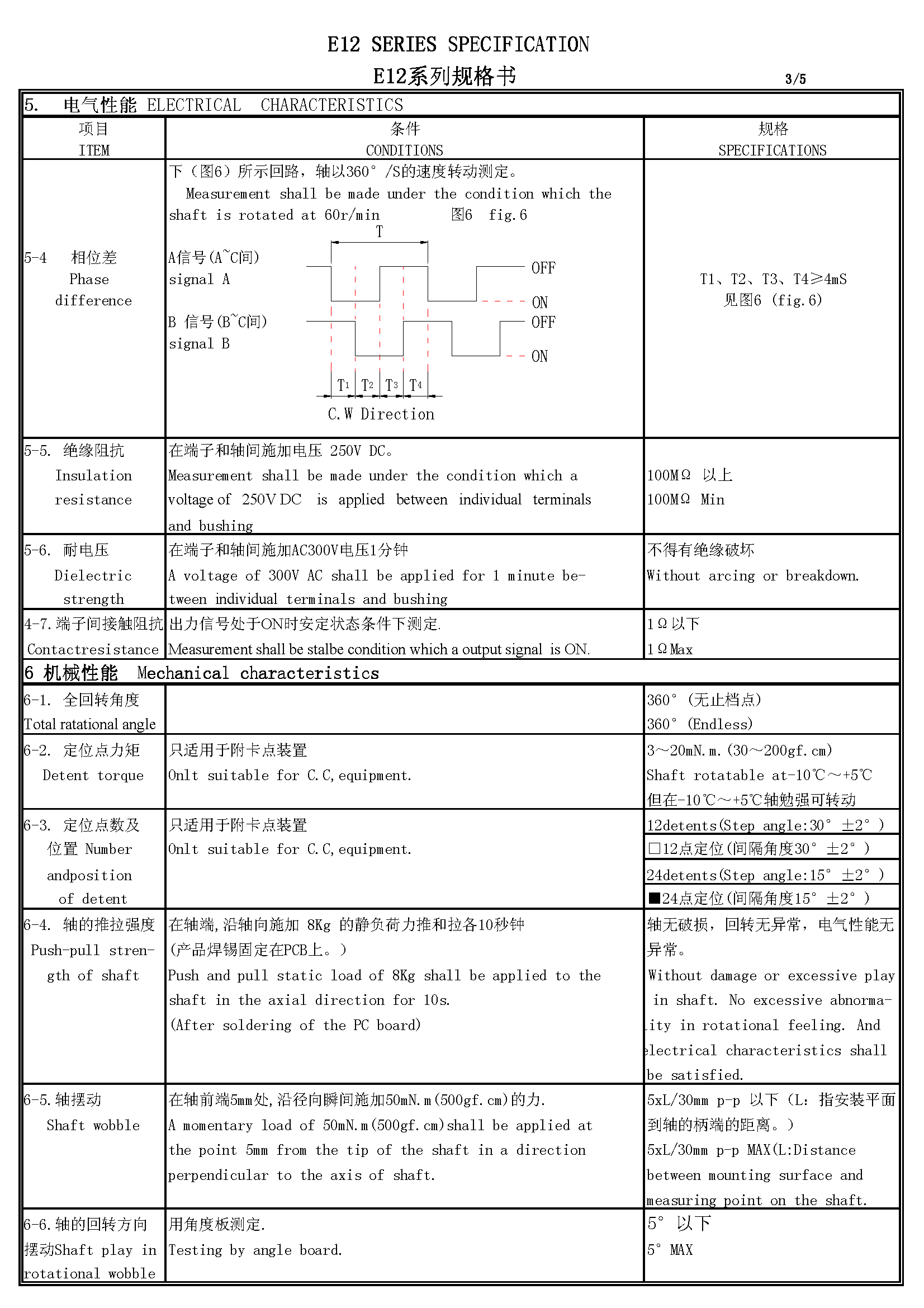

开发板上的旋转编码器是从淘宝买的,淘宝商家提供了资料,这是本讲的主题。为避免广告嫌疑,我不能放链接上来,所以我就把它转换成图片放在文章里(请在新页面中查看):
我们从旋转编码器的原理开始。旋转编码器的内部是触点与电刷,可以看作按键:当两者接触时,开关闭合;反之断开。实际上它们的本质是一样的。在旋转时,按键会周期性地闭合、断开;如果一端接地,另一端接上拉电阻,就会有周期性高、低电平的脉冲信号产生。我们使用的旋转编码器每转过一圈会输出24个脉冲。
通过对脉冲进行计数,可以知道编码器转过的角度。如果不管方向,测量角度或角加速度等,用一个输出就够了。但是如果考虑方向,无论是顺时针还是逆时针转动,电平都是“高低高低高……”。为了获得方向的信息,需要使用两个输出,它们的相位相差90°,如图所示:
A和B是两个输出端,C端接地。当程序检测到A端由高电平变为低电平时(方法在按键那里讲过了),如果检测到B端是高电平(这就更简单了),那就是顺时针旋转;如果是低电平,那就是逆时针旋转。实际上不一定要检测A端的下降沿,只要按照这张图来,怎么都对。
库函数使用的检测方法是:A、B端由低低变为高低时,判为顺时针转过一格;由低低变为低高时,判为逆时针转过一格。这不是最好的方法(你可以想一下怎样改进,但是不要低估它的难度),但从实际使用上来看,只要用户不故意在两个卡点之间扭来扭去,这种方法是可以胜任的。
