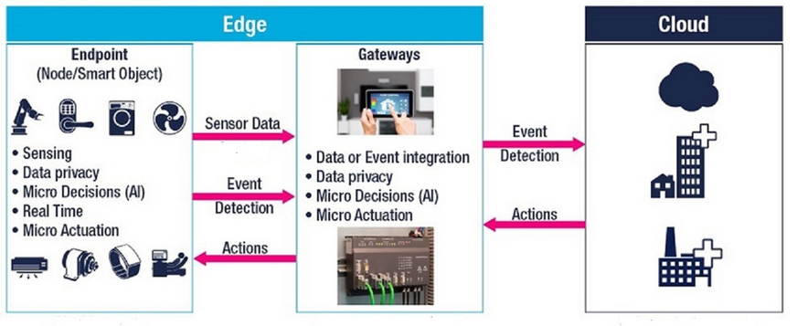

微型微控制器与强大的人工智能(AI)世界有什么关系,毕竟,AI设计主要参与方都是功能强大的CPU,GPU和FPGA等。
但随着AI从云到边缘的发展,使得这一观点正在迅速改变,AI计算引擎使MCU能够突破嵌入式应用可能的极限,嵌入式设计已经能够提高网络攻击的实时响应能力和设备安全性。
支持AI的MCU
图片.png?imageView2/2/w/550
图1:云计算推动了对具有AI功能的MCU的需求;它减少了数据传输所需的带宽,并节省了云服务器的处理能力。 (图片:意法半导体)
配备AI算法的MCU正在应用包含对象识别,启用语音服务和自然语言处理等功能的应用程序。它们还有助于提高物联网(IoT),可穿戴设备和医疗应用中电池供电设备的准确性和数据隐私性。
那么,MCU如何在边缘和节点设计中实现AI功能?下面简要介绍了三种基本方法,这些方法使MCU能够在IoT网络边缘执行AI加速。

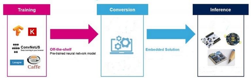

第一种方法(可能是最常见的方法)涉及各种神经网络(NN)框架(例如Caffe 2,TensorFlow Lite和Arm NN)的模型转换,用于在MCU上部署云训练的模型和推理引擎。有一些软件工具可以从云中获取经过预训练的神经网络,并通过将其转换为C代码来针对MCU进行优化。
在MCU上运行的优化代码可以在语音,视觉和异常检测应用程序中执行AI功能。工程师可以将这些工具集下载到MCU配置中,并运行优化神经网络的推论。这些AI工具集还提供了基于神经网络的AI应用程序的代码示例。
图2:AI执行模型转换工具可以在低成本和低功耗MCU上运行优化神经网络的推论。图片:意法半导体
