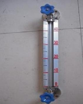

十、名称:玻璃板式液位计
测量原理:采用连通器原理,就地直接观测液位。
特点:最原始的液位计。
缺点:
1、人工频繁攀缘高梯记录,劳动强度很大;
2、无远传不能与自控系统连接;
3、使用一段时间后,玻璃板变脏无法观测;
4、玻璃板可能破裂造成重大事故。
安全性:测量有压力、腐蚀、有毒、易燃爆液体时非常危险。
价格:高(仪表、连通管阀、扶梯、维修、人工、事故总成本)
