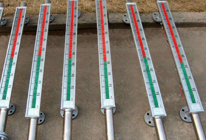

磁翻板液位计结构特点:
基本型 磁翻板液位计 根据浮力原理,浮子在测量管内随液位的升降而上、下移动,浮子内的*磁钢通过磁耦合作用,驱动红、白色翻柱翻转 180。 液位上升时,翻柱由白色转为红色,下降时由红色转为白色,从而实现液位的指示。
上下限开关输出 利用磁性浮子随液位移动,使安装在磁翻板液位计 立管设定位置的簧片开关动作,实现 ON-OFF 控制或报警。
电远传 在磁磁翻板液位计 上安装变送器。变送器由传感器和转换器两部分组成,它通过磁浮子上下移动,经磁耦合作用使导管内测量无件依次动作,获得电阻信号变化,转换成 0~10mA 或 4~20mA 的标准电流信号输出,以便与数字显示仪表或计算机联接,实现远传显示。
磁翻板液位计的结构特点及技术参数
磁翻板液位计技术参数:
测量范围: 0.3m~6m(根据实测量程选定)
连接方式: 螺纹连接、法兰连接 (可选侧面安装、顶部安装)
本体材质: SUS304、316L、PP、PVC、聚四氟等
信号输出: 4~20mA、上下限报警(常开或常闭)
工作压力: ≤6.3MPa
测距精度: ≤±10mm
介质温度: -20℃~450℃
介质密度: ≥0.45g/㎝3
介质粘度: ≤0.15pa·s
防护等级: IP65
防爆等级: ExdⅡBT4
新型选择型号为:WUHZ661
