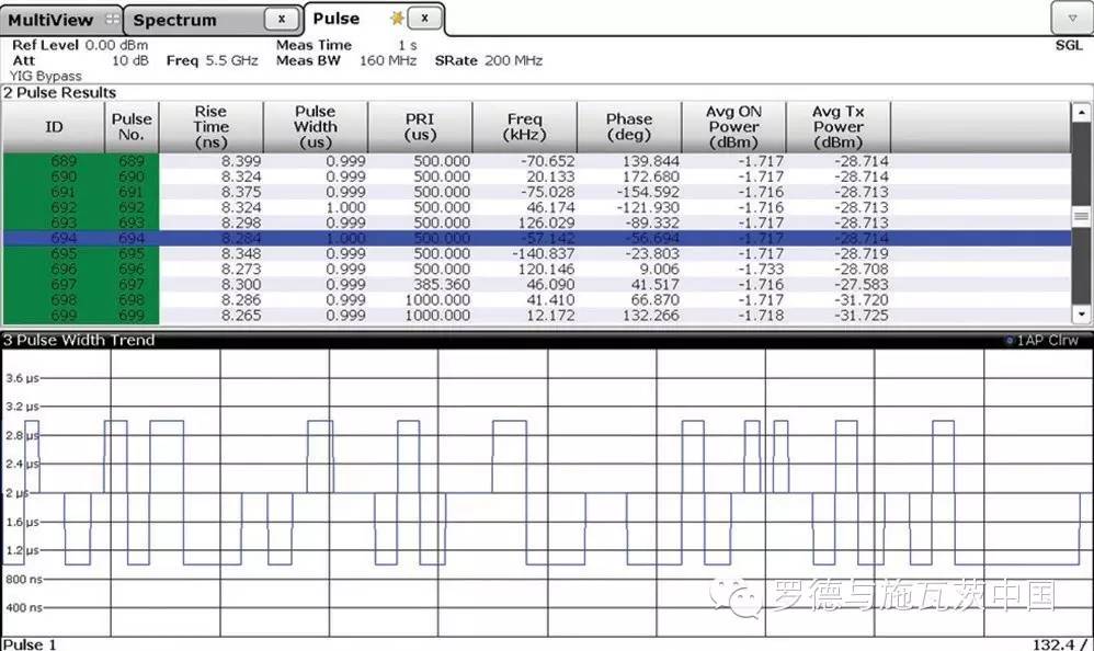

关于长雷达脉冲序列分析的信号和频谱分析仪的介绍和应用
图1 R&S FSW-K6 脉冲分析软件的结果表格,显示每个脉冲的关键参数,如上升时间、脉冲宽度、 PRI和频率。
图2 在20s的分析时间里,显示了所分析的雷达系统以3种不 同模式工作的情况。

图1显示配有 R&S FSW-K6 脉冲分析软件的 R&S FSW的雷达脉冲分析结果。以200MHz采样率,捕获PRI为100µs,宽度为1 µs 脉冲。该表显示了选定脉冲图形,并显示每个脉冲的关键参数列表,如上升时间、脉冲宽度、PRI和频率。这些图形显示了单个选定脉冲的频率、幅度和相位相对于时间的变化情况。该分析软件能够更深入分析一些脉冲参数,如上升时间和下降时间、停留时间、稳定时间、过冲等。

捕获许多连续的脉冲可以分析参数的变化趋势和其在脉冲间发生的变化。图2显示在20s捕获时间内脉冲宽度随脉冲数量变化的情况。这表明该雷达系统以3种不同模式工作(1、2和3 µs脉宽),各模式以随机顺序出现。如果不采用分段捕获,这个采用200MHz采样率信号的最大捕获时间仅为2.3秒,根本不足以观察到不同模式的图案。
分段捕获通过忽略脉冲间的停顿,增加了总分析时间。跨多个脉冲发生的现象(如改变模式)变得可见,从而可以轻松分析参数可变的复杂雷达系统。
