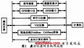

  图1所示是一个虚拟仪器的系统结构。由图可见,整个系统分为两个部分,其中硬件部分主要由计算机和数据采集卡以及电压电流传感器组成,数据采集卡采用研华USB4711数据采集卡,具有12位AI分辨率,采样速率高达150 kS/s,同时具有16路模拟量输入、2路模拟量输出、8路数字量输入、8路数字量输出以及1路32位计数器;软件部分采用LabWindows虚拟仪器设计平台,可实现数据采集、录波、波形显示等功能,并可分析信号的有效值、功率、谐波分量、相位角、对称分量等信息。电压电流信号通过传感器可转换成0~10 V,4~20 mA信号,然后通过数据采集卡进行AD转换后传给电脑,并在LahWindows平台下进行数据处理,以记录并显示数据波形。

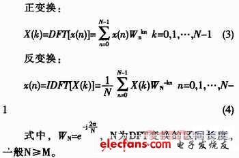

  离散傅立叶变换(Discrete Fourier Transform)的实质是有限长序列傅立叶变换的有限点离散采样,因此,该变换开辟了频域离散化的道路,它可使数字信号的处理在频域采用数字运算的方法进行,从而大大增加了数字信号处理的灵活性。将信号经过模/数转换后变成离散时间信号,一般可采用离散傅立叶(DFT)变换法。其长度为M的有限长序列x(n)的傅立叶变换公式为:

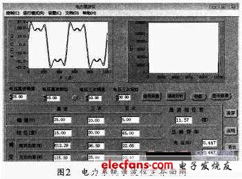

  本系统的功能主要是通过软件的实现。表1所列是该虚拟仪器的软件功能列表。图2所示是其电力系统录波仪的主界面图。

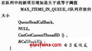

  为了避免数据阻塞,减少运行过程中数据采集与用户界面的影响,本录波仪的软件部分采用多线程技术。LabWindows提供有线程池(th-readpool)和异步定时器(asynchronous TImers)两种多线程机制。本文采用线程池及机制编写。但采用多线程有可能造成数据不必要的改动甚至出错,因此,LabWindows提供了线程安全队列进行数据保护。它可将采集到的数据写入安全队列,分析数据时再从安全队列中取出。数据存储采用二进制形式,数据采集及存储的部分程序如下:
