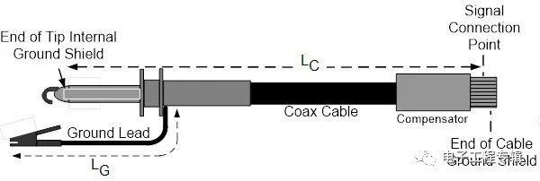

商用探头的低带宽极大地限制了测量精度。工程师们习惯了慢的上升和下降时间,因此很容易忽略遗漏的信息。另外,普通探头连接到信号源会产生失真。这些连线(特别是地线)有很长一段没有屏蔽。一段4-6英寸(10-15cm)长的地线可能会拾取来自电路或其它地方的辐射噪声,并将噪声注入同轴电缆形成共模信号。这种容易被忽略的信号会叠加到有用的信号上。
图1显示的是一种典型的商用电压探头,它包含一段未屏蔽的信号或地线,会形成环形天线。这段线拾取到的噪声电平正比于环路面积以及噪声能量和噪声频谱。只需简单地将地线夹到探头上然后靠近目标电路板就能观测到这种噪声。
图1:普通电压示波器探头用一根地线夹到待测电路。

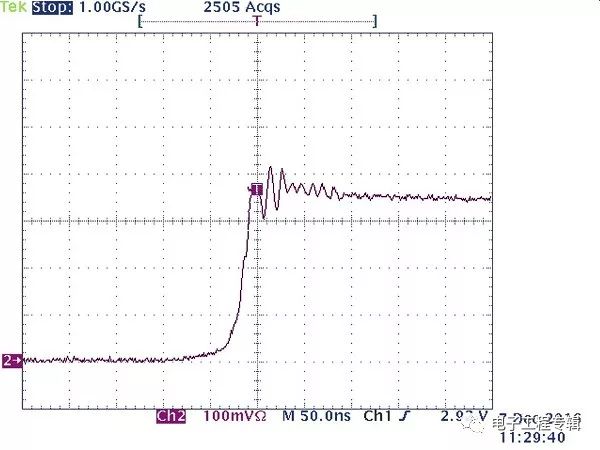

所有这些因素彼此之间必须取得平衡,它们将确定示波器输入放大器的增益设置。如果信号太低,示波器的输入增益必须设置在小于100mV的范围。由于输入信号非常接近输入放大器的本底噪声,因此显示的信号会带很多噪声,从而导致ADC输入分辨率降低。信号可能只能被ADC(假设是8位的ADC)的低四位比特捕获,最终你会看到最低有效位(LSB)的量化步骤。这种情况难以避免,特别是对具有高降压比的探头。图4显示了一个1000:1 50Ω探头的典型波形。
图4:低电平示波器迹线通常会显示输入信号上的量化噪声。

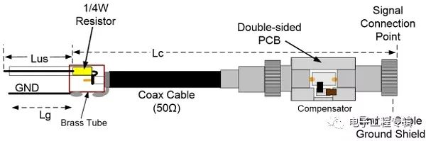

图5显示了n:1电压探头的基本结构。
图5:n:1 50Ω探头在靠近探头顶部的位置有一个1/4W的电阻。

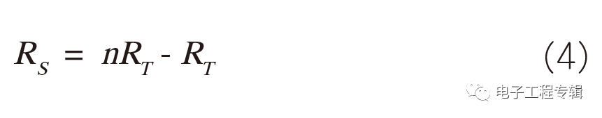

设计n:1探头时需要遵循以下步骤。
首先,根据想要的通道增益设置值确定电阻的衰减比值,以达到一个比较合适的示波器信号幅度(包括尖峰)。通常选择十倍的电阻衰减比值,因为显示的v/div设置只在输入电压的小数点位置上有区别。
典型的输入幅度不应超过内部输入50Ω终端电阻的额定功率。为了产生想要的通道电压,电流必须流过50Ω终端电阻。
功率必须小于终端电阻的额定功率:
检测电阻(R1)值的计算公式:
现在检查一下检测电阻的功耗。
检查你想看的电路负载,你必须理解和确定对目标电路的影响。如果探头消耗太多的检测电流,就会改变目标电路的工作,有时这种改变还很显著。经验法则是:
有时候初始考虑条件都满足了,但探头使目标电路发生了过载。在这种情况下,你必须回到步骤1,并选用小于初始电流的检测电流。
