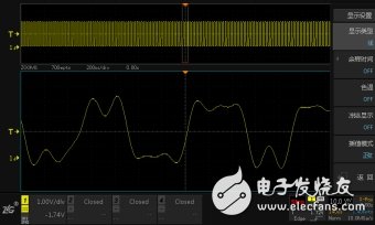

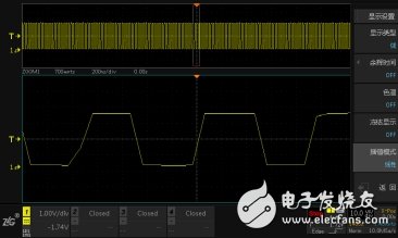

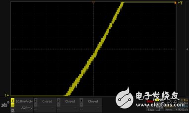

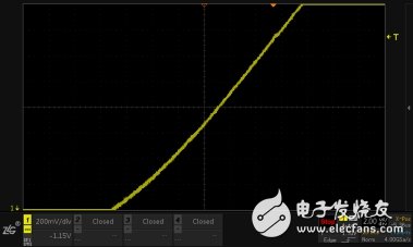

本文以ZDS4054Plus示波器为测试工具,图 1 如所示波形是在 200mv/div 档位下采样的,波形相对平稳。停止采样后,如果将垂直档位调至 50mv/div,则波形出呈现严重的锯齿状,如图 2 所示。为此很多人感到疑惑,为什么会出现这种现象?
图1 原信号波形
图2 放大后波形

1、运行状态下
当示波器处于【Run】时,示波器模拟前端会根据不同的垂直档位,始终会将信号的幅度调理到 ADC合适的范围内,再进行量化,所以运行状态下的波形放大,不会存在锯齿现象。
· 在 200mv/div 的档位下,垂直分辨率(25 LSB/div)为 8mv
· 在 50mv/div 的档位下,垂直分辨率(25 LSB/div)为 2mv
垂直档位越小,分辨率越高,则采集到的波形测量精度就越高,这个就是推荐波形尽量铺满格子的原因。
2、停止状态下

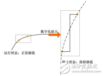

在停止状态下波形不进行采集,也就是停止状态无论垂直档位怎么变化,仍然会保持停止时(200mv/div)的垂直精度 8mv,所以当把波形的垂直方向放大 4 倍时(50mv/div),那么采样点与采样点之间的垂直距离就会变大,当然这仅仅只是进行数字化放大,示波器此时会进行插值保持,插值保持下波形会以阶梯的形式连接,这也是产生锯齿的原因。
图3 插值保持
