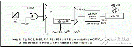

此寄存器是一个8位计数器。和其他寄存器一样可由程序进行读写操作。它用于对外加在RTCC引脚上的脉冲计数,或对内部时钟计数(起定时器作用)。
如何将PIC单片机的数据存储器RAM作为寄存器使用
上图中可看出RTCC工作状态由OPTION寄存器控制,其中OPTION寄存器的RTS位用来选择RTCC的计数信号源,当RTS为“1”时,信号源为内部时钟,RTS为“0”时,信号源为来自RTCC引脚的外部信号。OPTION寄存器的PSA位控制预分频器(Prescaler)分配对象,当PSA位为“1”,8位可编程预分配给RTCC,即外部或内部信号经过预分频器分频后再输出给RTCC。预分频器的分频比率由OPTION内的PS0~PS2决定。这时涉及写f1(RTCC)寄存器的指令均同时将预分频器清零。但要注意OPTION寄存器内容仍保持不变,即分配对象、分频比率等均不变。OPTION的RTE位用于选择外部计数脉冲触发沿。当RTE为“1”时为下降沿触发,为“0”时为上升沿触发。
RTCC计数器采用递增方式计数,当计数至FFH时,在下一个计数发生后,将自动复零,重新开始计数,以此一直循环下去。RTCC对其输入脉冲信号的响应延迟时间为2个机器周期,不论输入脉冲是内部时钟、外部信号或是预分频器的输出。
RTCC对外部信号的采样周期为2个振荡周期。因此当不用预分频器时,外加在RTCC引脚上的脉冲宽度不得小于2个振荡周期,即1/2指令周期。同理,当使用预分频器时,预分频器的输出脉冲周期不得小于指令周期,因此预分频器最大输入频率可达N.fosc/4,N为预分频器的分频比,但不得大于50MHz。

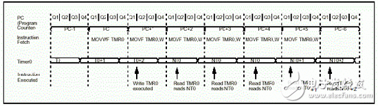

当RTCC使用内部时钟信号时,如果没有预分频器,则RTCC值随指令节拍增1。 当一个值写入RTCC时,接下来的二个指令节拍RTCC的值不会改变,从第三个指令节拍才开始递增,见下图。

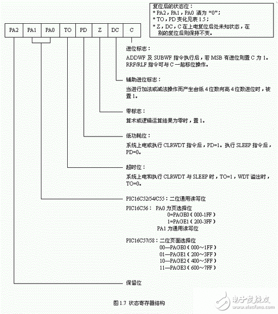

4、F3状态寄存器(STATUS)
F3包含了ALU的算术状态、RESET状态、程序存储器页面地址等。F3中除PD和TO两位外,其他的位都可由指令来设置或清零。注意,当你执行一条欲改变F3 寄存器的指令后,F3中的情况可能出乎你的意料。
例:CLRF F3 ;清F3为零
你得到的结果是F3=000UU100(U为未变)而不是想像中的全零。UU两位是PD和TO,它们维持不变,而2位由于清零操作被置成“1”。所以如果你要想改变F3的内容,建议你使用BCF、BSF和MOVWF这三条指令,因为它们的执行不影响其他状态位。
例:MOVLW 0;0→W
MOVWF F3 ;把F3除PD和TO以外的位全部清零,则你可得到F3=000UU000。
有关各条指令对状态位的影响请看第二章介绍。
在加法运算(ADDWF)时,C是进位位。在减法运算(SUBWF)时,C是借位的反(Borrow)。

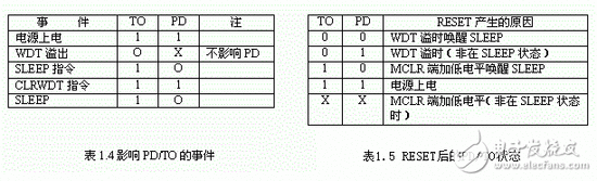

PD和TO两位可用来判断RESET的原因。例如判断RESET是由芯片上电引起的,或是由看门狗WDT计时溢出引起的,或是复位端加低电平引起的,或是由WDT唤醒SLEEP引起的。
表1.4列出了影响TO、PD位的事件。表1.5列出了在各种RESET后的TO、PD位状态。
判断RESET从何处引起有时是很必要的。例如在对系统初始化时,经常需判断这次复位是否是上电引起的。如果不是上电复位,则不再进行初始化。
页面选择位PA1、PA0的作用前面已描述过,RESET时清PA0-PA2位为零,所以复位后程序区页面自动选择在0页。
