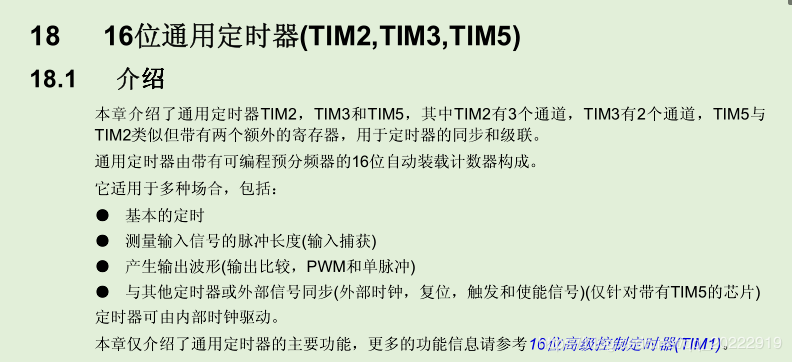

STM8的TIM2、TIM3、TIM5是16位通用寄存器,他们的操作方法一样。
在这里插入图片描述

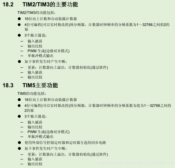

主要功能如下

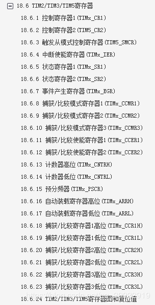

在这里插入图片描述
相关寄存器如下:
在这里插入图片描述
如果只用到定时功能的话,需要用到的寄存器有自动装载寄存器ARR、预分频寄存器PSCR、事件产生寄存器EGR、状态寄存器SR、控制寄存器CR、中断使能寄存器IER。

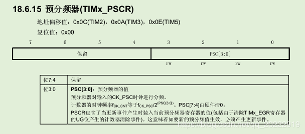

下来设置分频系数
在这里插入图片描述
系统默认使用的是内部16M晶振,设置分频值为4,定时器频率就为16M / ( 2^4 ) = 1MHz,计数值设置为1000,这样中断一次就是1ms。
