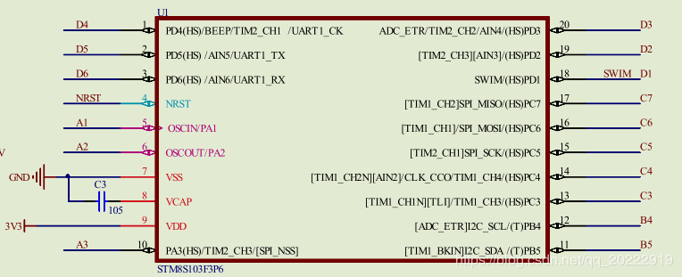

通过最小系统图可以看出定时器通道对应的IO口为:
TIM1_CH1–>PC6,
TIM1_CH2–>PC7,
TIM1_CH3–>PC3,
TIM1_CH4–>PC4,
TIM2_CH1–>PC5,
TIM2_CH2–>PD3,
TIM2_CH3–>PA3,
将定时器对应的IO口都设置为推挽输出模式。因为要输出PWM波,IO口必须要有输出高低电平的能力。所以设置为推挽输出。

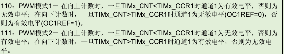

将定时器1的4个通道都设置为PWM1模式
在这里插入图片描述

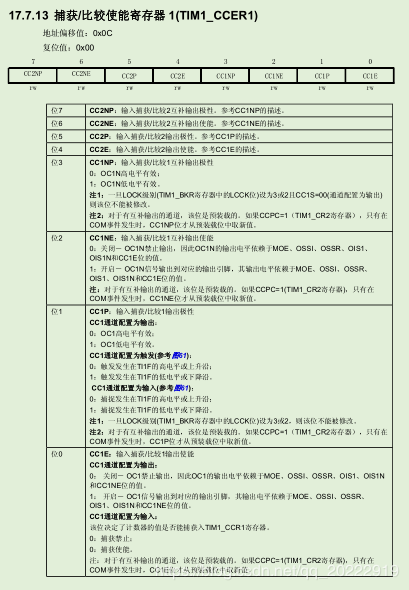

当计数器的值小于比较寄存器的值时输出为有效电平,否则输出为无效电平。假如设置1为有效电平,那么0就是无效电平。如果设置0为有效电平,那么1就是无效电平。电平有效位设置是在CCER寄存器中。
在这里插入图片描述
CC1P是设置通道1的有效电平,CC1NP是设置通道1的互补通道有效电平。寄存器复位值为0,也就是默认高电平有效。此处用默认值就可以。
CC1E是开启通道输出PWM波功能,我们要输出PWM波就必须打开此功能。CC1E是设置打开通道1PWM输出功能,CC1NE是设置打开通道1互补输出功能。互补功能在此例程中用不到不需要打开。只需打开4个通道的PWM输出功能就可以了。

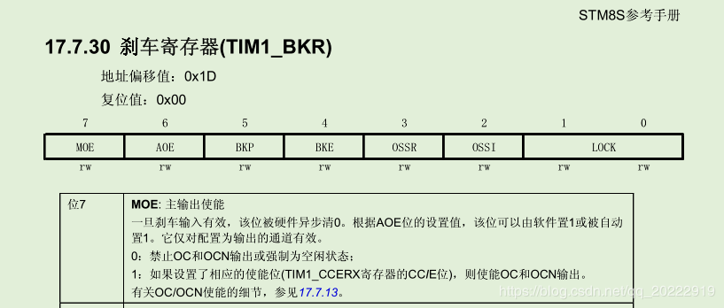

设置好频率之后,使能定时器就可以了。定时器1是高级定时器,所以设置控制寄存器CR1使能计时器输出之后,还必须设置一下刹车寄存器,在刹车寄存器中开启主输出使能。
在这里插入图片描述

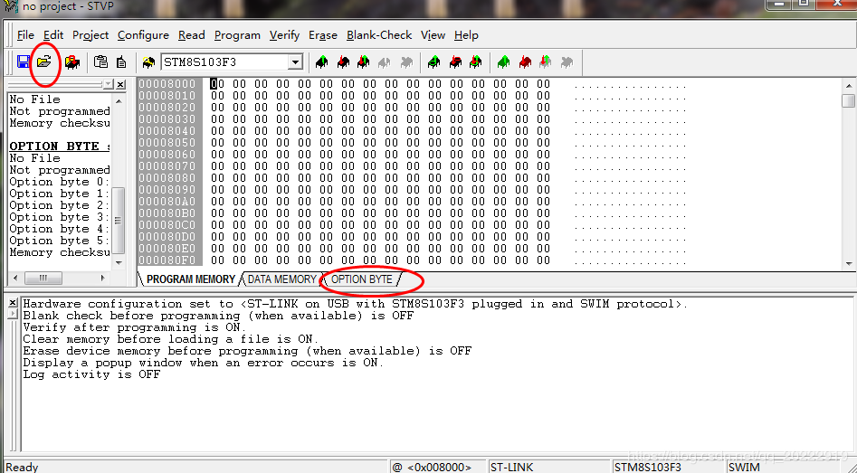

首先打开烧写软件
在这里插入图片描述
点击左上角第二个文件夹的按钮打开要烧写的文件,然后点右下方OPTION BYTE 选项字设置选项。
在这里插入图片描述

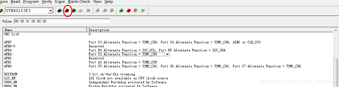

AFR7-----AFR0 就是设置每个引脚的默认功能,此处需要设置AFR0,也就是PC5引脚。
在这里插入图片描述
可以看到PC5、PC6、PC7引脚默认功能是SPI,而我们需要将这三个脚设置为定时器功能。
在这里插入图片描述
用鼠标在PC5那一行字上点一下,然后最右边会出现一个黑色小三角,然后用鼠标点一下黑色小三角。
在这里插入图片描述
这时就会出现一个下拉框,在下拉框中选择最下面一项。
在这里插入图片描述
选择好之后就可以看到PC5的默认功能为定时器2通道1,PC6的默认功能为定时器1通道1,PC7的功能为定时器1通道2。也就是说这个选项一次设置的是3个IO口的默认功能,当选择一个一个IO口的功能后,其他两个默认IO口功能都会改变。
