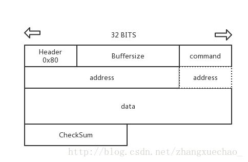

transmitBuffer
每当发送数据完成,PC端都会验证MSP432回应的ACK是否正确,如果不正确,很可能MSP432没有接收到数据
Header = 0x80
txBuffer->size() & 0xFF
(txBuffer->size() >> 8) & 0xFF
txBuffer        //数据
getCheckSumLow()
getCheckSumHigh()
receiveBuffer
接收数据格式和发送数据格式一致。接收延时1000ms,接收端会首先接收并检查ack是否正确,接收buf是256个字节
uint32_t msDelay = 1000;

#define BSL432_MAX_BUFFER_SIZE 262  //buf大小262个字节
volatile uint8_t BSL432_RAM_TX_Buf[BSL432_MAX_BUFFER_SIZE + 6]; //6:Header + Buffersize + CheckSum

BSL432_eventFlags BSL432_PI_receivePacketUART();
数据解析由BSL432_PI_receivePacketUART函数完成。主要功能是校验头,记录数据大小,校验checksum
BSL循环去接收串口数据,直到收完指定Buffersize大小,做一次处理
