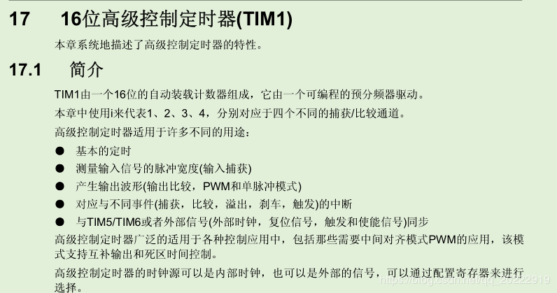

STM8单片机的定时器1是一个16位定时器
在这里插入图片描述

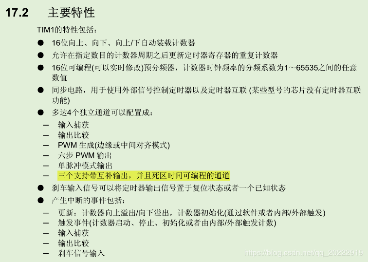

定时器1为高级定时器,主要特性如下:
在这里插入图片描述

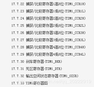

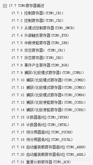

定时器1的寄存器比较多,
在这里插入图片描述
在这里插入图片描述

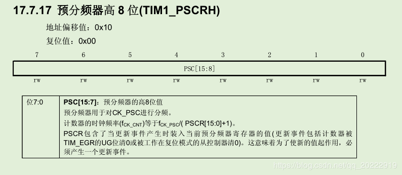

下来设置分频数。
在这里插入图片描述
时钟默认选择的是内部16M晶振,此处设置分频值为15,所以TIM1的时钟频率就为 16M /(1+15)=1MHz。
