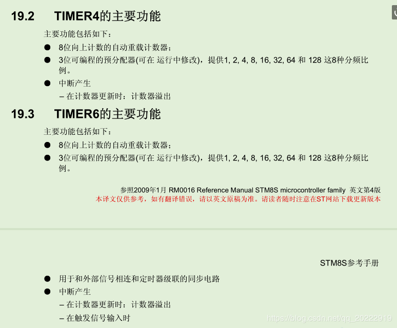

STM8单片机的TIM4和TIM6是8位基本定时器。
定时器功能如下:
在这里插入图片描述
基本定时器的功能比较简单,一般只用来实现定时功能。
在这里插入图片描述
