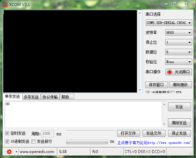

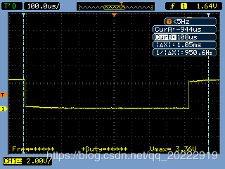

用串口助手发送16进制数 0x00,波特率9600,停止位1位、数据位8位、无校验位。这时看看示波器上数据波形是什么样的。
在这里插入图片描述

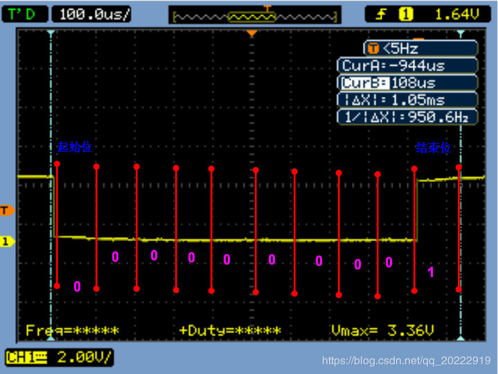

示波器上只看到来一段低电平,那么如何分析电平呢。我们知道串口通信数据帧的格式为 起始位、数据位、结束位、起始位为低电平,结束位为高电平,数据位为8位,那么根据这个特点对波形进行分段分析:
在这里插入图片描述
将波形划分为10份,第一个0为起始位,最后一个1为结束位。中间8个0,刚好是0x00。这样分析对不对呢,发送0x01看看波形。

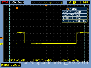

在这里插入图片描述

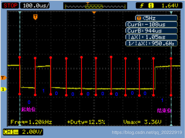

同样将波形10等份
在这里插入图片描述
起始位为0,结束位为1,中间一个1,7个0。发送的数据是0x01,它的二进制数为 0000 0001 而波形显示的二进制数为 1000 0000 波形上观察的数据刚好和实际数据高低位相反,是不是说明串口发送数据时是低位在前,高位在后。那么把发送的数据改为0x80试试,它的二进制数为1000 0000 最高位为1,如果串口发送时低位在前,高位在后,那么应该最后一个数据位是1.看看波形对不对:
