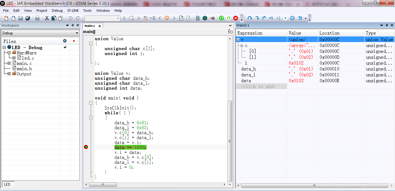

在联合体中定义一个字符数组,数组长度为2位,再定义一整形变量,这样两个字符变量和一个整形变量共享16位地址。然后在程序中先给字符数组中两个变量赋值,然后读取整形变量,看看整形变量的值是不是由两个字符变量组成的。然后再给整形变量赋值,观察两个字符变量是不是整形变量拆分的。
在这里插入图片描述
可以看到给c[0]赋值0x01,给c[1]赋值0x02, i 的值就变成了 0x0102,说明c[0]的值为高8位,c[1]的值为低8位。符合预期效果。然后再给0x0102加上1000,赋给i,看看c[0]和c[1]值得变化。

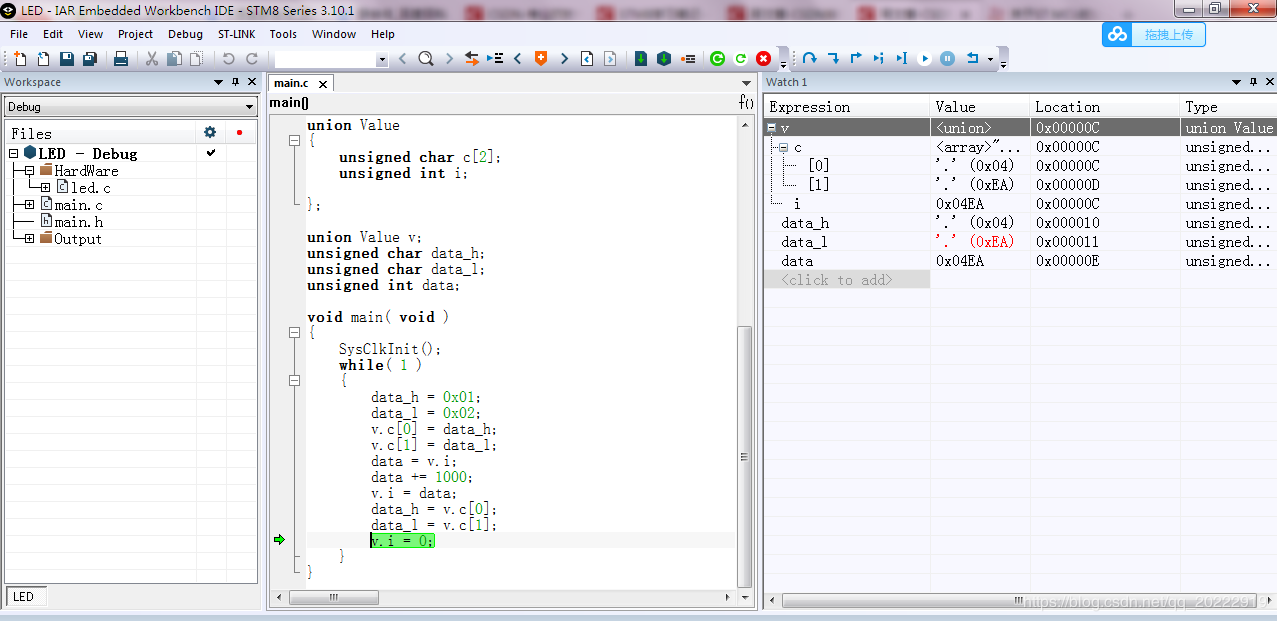

在这里插入图片描述
可以看到0x0102加上1000后变成了0x04EA,将0x04EA值赋给i后,c[0]的值变为了0x04,为高8位,c[1]的值变为了0xEA为低8位。看来这样使用联合体是正确的。

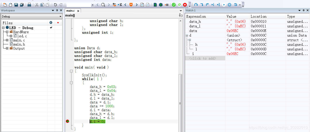

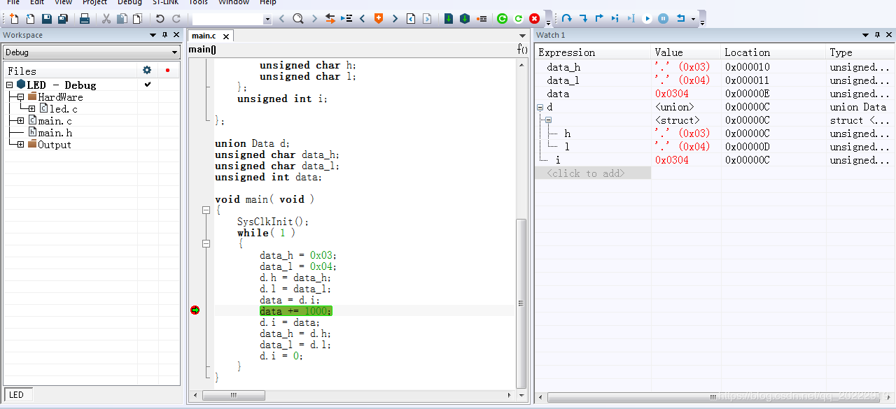

测试结果如下:
在这里插入图片描述
给h赋值0x03,给l赋值0x04,i的值变为0x0304.
在这里插入图片描述
将data的值0x0304加上1000后变为0x06EC,在赋给i,于是h的值变为0x06,l的值变为0xEC,结果正常。
