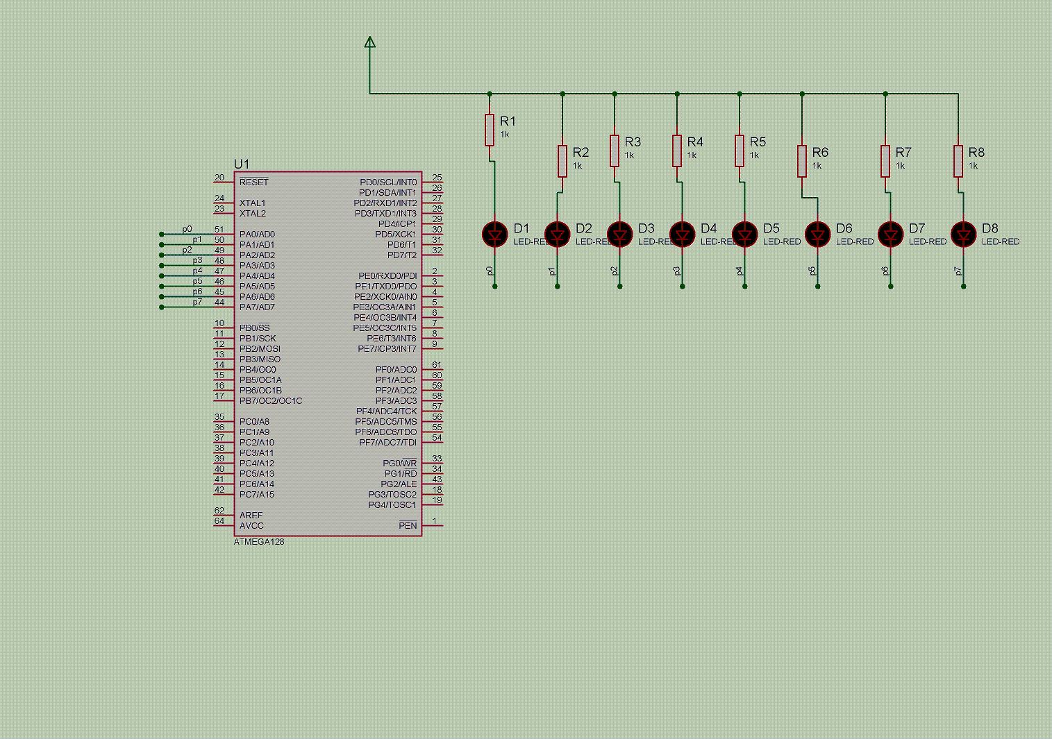

先实现一个最简单的avr单片机proteus仿真,流水灯。
对IO口写数据要先设置DDRxn=0xff,然后才输出PORTxn=输出数据。
电路仿真图如下:
avr c程序如下:
#include
#include
int main(void){
unsigned char i,j,k;
DDRA=0xff;
PORTA=0xff;
for(;;){
   for(k=0;k<8;k++){
      PORTA=~(0x01<      for(i=0;i<0xff;i++){
         for(j=0;j<0xff;j++){
       PORTA=0xff;
//必须注意,winavr必须最后留一行空白
