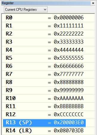

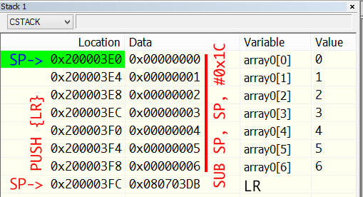

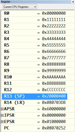

执行 PUSH {LR} 之前, SP = 0x20000400, 执行 PUSH {LR} 之后, LR 入栈, SP = 0x200003FC
接着执行 SUB SP, SP, #0x1c, 为局部变量分配空间 28 bytes, SP = 0x200003E0

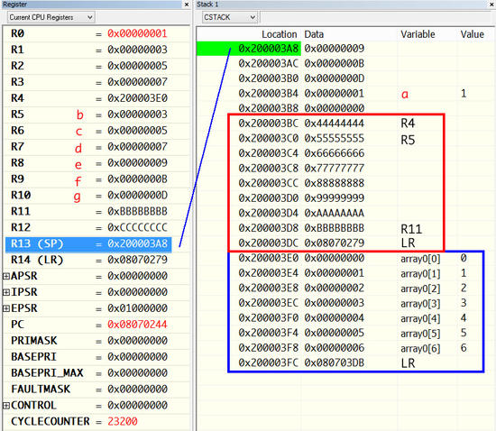

    0x80701fe: 0xe92d 0x4ff0  PUSH.W    {R4-R11, LR}
    0x8070202: 0xb085         SUB       SP, SP, #0x14
    0x8070204: 0x0004         MOVS      R4, R0
  h = foo(a, b, c, d, e, f, g);
PUSH .W {R4-R11, LR}, SUB SP, SP, #0x14, 保存寄存器, 为局部变量分配空间 a, 其他变量b,c,d,e,f,g 使用寄存器R5-R10
h 使用寄存器 R11 <图中没有显示>
同时分配3个变量的空间, 用于通过堆栈传递参数, 调用 foo(a, b, c, d, e, f, g)

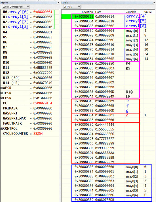

foo(a, b, c, d, e, f, g) : a -> R0, b -> R1, c -> R2, d -> R3, e -> [SP, #0x00], f -> [SP, #0x04], e -> [SP, #0x08]
foo:
    0x80701a2: 0xe92d 0x47f0  PUSH.W    {R4-R10, LR}
    0x80701a6: 0xb08a         SUB       SP, SP, #0x28
    0x80701a8: 0x0004         MOVS      R4, R0                a 通过寄存器传递
    0x80701aa: 0x000d         MOVS      R5, R1                b 通过寄存器传递
    0x80701ac: 0x0016         MOVS      R6, R2                c 通过寄存器传递
    0x80701ae: 0x001f         MOVS      R7, R3                d 通过寄存器传递
    0x80701b0: 0xf8dd 0x8048  LDR.W     R8, [SP, #0x48]       e 通过堆栈传递
    0x80701b4: 0xf8dd 0x904c  LDR.W     R9, [SP, #0x4c]       f 通过堆栈传递
    0x80701b8: 0xf8dd 0xa050  LDR.W     R10, [SP, #0x50]      g 通过堆栈传递
PUSH .W {R4-R10, LR}, SUB SP, SP, #0x28, 保存寄存器, 为局部变量分配空间 array1[7], 同时分配3个变量的空间, 用于通过堆栈传递参数, 调用
bar( array1[ 0 ], array1[ 1 ], array1[ 2 ], array1[ 3 ], array1[ 4 ], array1[ 5 ], array1[ 6 ] );
foo (a, b, c, d, e, f, g ) : a, b, c, d 通过寄存器传递, e, f, g 通过堆栈传递
获取参数, 运算之后, 存入局部变量 array1[7], 然后准备调用 bar()
array1[ 0 ], array1[ 1 ], array1[ 2 ], array1[ 3 ]  通过寄存器传递
array1[ 4 ], array1[ 5 ], array1[ 6 ] 通过堆栈传递
