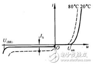

1.对二极管伏安特性的影响
在环境温度升高时,二极管的正向特性曲线将左移,反向特性曲线将下移,如图1所示。在室温附近,温度每升高1℃,正向压降减小2~2.5mV;温度每升高10℃,反向电流约增大一倍。可见,二极管的特性对温度很敏感。
图 1 二极管的伏安特性

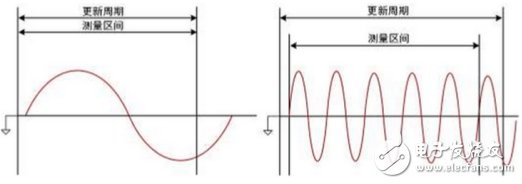

3.选择合适的量程、更新率和同步源对功率分析仪的测量准确性至关重要。例如当更新周期小于被测信号周期时,如下图4所示,整个更新周期内的数据成为测量区间,整个更新周期内的采样数据将被平均,因此影响测量结果的准确性。在这种情况下需要增大更新周期,使得包含更多周期的被测信号进入测量区间;
图 4 更新周期对比

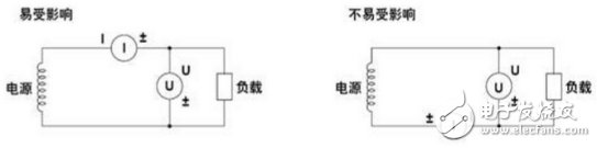

4.降低杂散电容对测量结果的影响,因为仪器机壳与内部测量电路的屏蔽盒之间是绝缘关系,所以二者之间存在杂散电容,把电流测量回路接到低电压侧,如图5所示,也就是将仪器的电流输入端子连接到接近电源(Source)接地电位的一端时可以有效降低杂散电容对测量精度产生的影响;
图 5 接线图

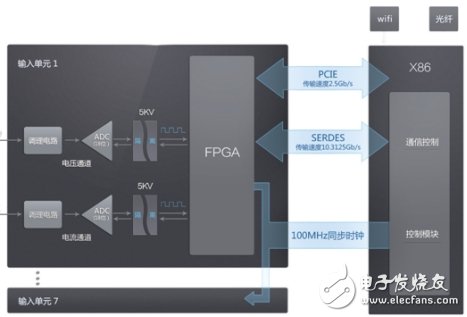

同时,致远电子的PA功率分析仪采用了高稳定度温度补偿的100M同步时钟,保证ADC采样每个通道的相位同步,电压电流相位误差在10ns以内。 在主机部分的模块控制单元,我们采用了一个高稳定度温度补偿的100M 同步时钟,这个时钟信号将送到每一个通道的ADC,用来保证ADC采样相位同步,单通道与通道间的电压、电流误差可以保证在10ns 以内,减小测量时U、I 夹角仪器本身引入误差,保证有功功率及功率因数测量精度!行业内测量存在功率因素过1,或者过低而无法准确测量的难题,与仪器本身的引入误差和测试方法有很大的关系。而在致远电子功率分析仪推出之前,早期的仪器基本依靠后期校准,而非硬件同步时钟源的方式,这源于电子技术进步!如图7所示。
图 7 PA功率分析仪架构
