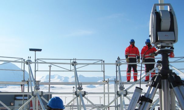

在北极圈建立一个宇宙观测点,是Asturfeito公司最近接受的一项有极具挑战的任务。这个宏大创新项目结构复杂,需要安装两个直径13.5米的射电望远镜,并且保证绝对高精度。

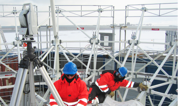

海克斯康Leica 激光跟踪仪AT40X有力支持了天文望远镜项目的测量和后期装配。它被用于验证两台射电望远镜中复杂装置的所有组件,确保每个组件都正好符合要求满足需要的规格,并保证它们在后期装配过程中得到调整。
直面严苛环境,助力探索宇宙
Leica激光跟踪仪所面临的严苛要求包括:超大测量体积,不稳定的地基,不良的光照条件和多变的天气等,给该项目中高科技技术的使用,增加了很多制约因素。“两台直径13.5米的射电望远镜在方位角和仰角轴上有平面度公差,直径1.2米的轴承座的平面度公差要求小于0.04毫米。尽管要求非常高并且地理环境十分恶劣,Leica激光跟踪仪仍然能顺畅地在机械焊接施工车间保持高强度的工作,通过它控制轴承销的精度,可以确保望远镜能正确地进行水平和垂直旋转。”Asturfeito公司质量部经理Manuel Martínez Morilla 说。
