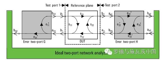

传统的同轴系统校准方法通常叫TOSM----Through Open Short Match(又称SOLT----Short Open Load Through),是基于早期的网络分析仪的3接收节架构的一种校准方法(以2端口网络分析仪为例,可以统称为N+1结构,即端口数为N,接收机数目为N+1)。该架构中,参考接收机是两个端口之间共享的,通过开关分别在两个端口之间切换。因此误差模型是12项误差模型,这也是经典的网络分析仪误差模型,如图1和2所示,一般分为正向和反向两个子模型,通常可以省略串扰项ex和ex’,即简化为10项误差模型。该模型里面的各个误差项eij的含义如表1。实际网络分析仪中,e10、e32、e23、e01或e’01、e’23、e’32、e’10值不会等于0,因此可以将这8个项中的某2项指定为非零的任意值,这会改变波量(wave quantity)的绝对值,但是不会影响波量之间的比值(S参数的定义是波量之间的比值)因此这里假设e10=1和e’23=1,这样就得到10个独立的误差项,即10个独立的未知数【1】【2】。

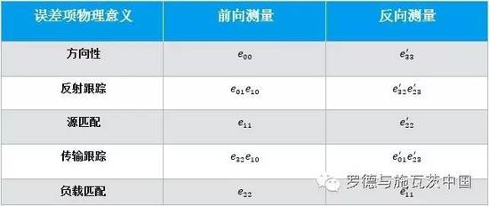

表1  10项误差模型中误差项的物理意义
所谓校准,就是测量一组已知器件(即校准件或称标准件),根据仪器接收机实际测试的结果和已知校准件的特性比较,联列方程组,解出上述的误差项eij,从而为后续的测量提供修正。

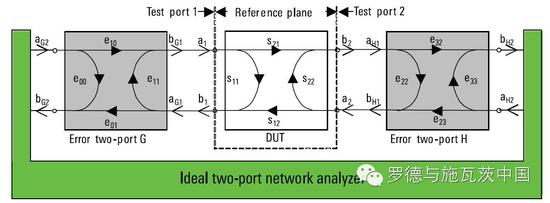

由于参考接收机是共用的,前向和反向测试的时候需要用2个独立的子模型,其中前向误差模型如图1,其中真正到达参考面的信号波量(wave quantity)为aG1 和bG1;网分内部接收机实测信号波量为aG2 和bG2,两者的关系如下面公式:

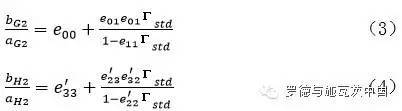

当测量单端口校准件时,可以得到
分析矢量网络分析仪校准和验证的常见误区介绍和应用
分别在两个端口连接Open、Short、Match校准件可以得到6个方程,其中bG2/aG2 和bH2/aH2 是接收机真正接收的数据,是实测数据,在方程组中当作已知数处理。Γstd 分别为Γopen 、Γshort 和Γmatch,可以用图3中的模型描述。

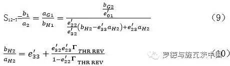

测试直通校准件Through的时候,方程如下,其中ΓTHR REV代表反向负载匹配e’11和Through串联之后总体反射系数
    公式(7)(8)(9)(10)中的aG2 、bG2 、aH2 、bH2是接收机真正接收的数据,是实测数据,在方程组中当作已知数处理,又可以列出4组方程,和上面的6组方程一共构成10组方程,而误差项刚好也是10个,正好可以解出每个误差项,即可完成校准过程。

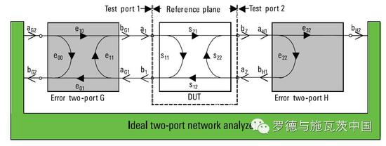

现代网络分析仪普遍采用了2N接收机架构,例如2端口网络分析仪的接收机数目为4,即每个端口都有自己的参考接收机和测量接收机,因此仪器端口的反射系数e11和e22无论在前向测试还是反向测试中,始终保持不变,即反向测试的负载匹配和前向测试的源匹配相同,反之亦然。因此其误差模型如图4所示,对应的误差项如表2,其中源和负载匹配部分用灰色底色表示。和1.1节类似,实际网络分析仪中,e10、e32、e23和e01 的值不会等于0,因此可以将这4个项中的某一项指定为非零的任意值,这会改变波量的绝对值,但是不会影响波量之间的比值(S参数的定义是波量之间的比值)因此这里假设e32=1,因此共有7个独立的误差项(即7个未知数)【3】。

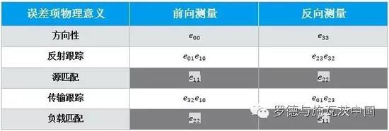

表2  7项误差模型中误差项的物理意义

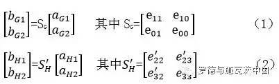

由此可以得出真正到达参考面的信号aG1 和bG1和网分内部接收机实测信号aG2 和bG2的关系:
同理可得在端口2,到达参考面的信号aH1 和bH1和网分内部接收机实测信号aH2 和bH2的关系

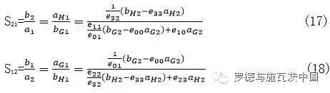

对于单端口校准,可以使用公式(3)和(4)列出6个方程。对于直通校准件分别仅测试其插损S21和S21
注意,(17)和(18)中,4个接收机实测信号都是参与的,因此要正向的测试一次直通校准件,把4个接收机的结果带入(17),再反向测试一次,把4个接收机的结果带入(18)。只要保证直通校准件是互易的,即S21=S21,即可以使(17)和(18)相等,得出一个方程。和上面单端口校准的6个方程联列,一共有7个方程,和7个未知数,就可以解出各个误差项eij【3】。

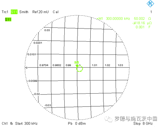

TOSM校准完之后,Through校准件不拿掉,直接测试S11或S22,此时测得的是有效负载匹配(可以当做接近理想50欧姆)串联一段有损传输线的结果,如图5所示,是在史密斯原图中心匹配点附近的一个小圆圈,随着频率的变化呈现一定的复数阻抗特性,逐步偏离50欧姆原点。由于如图3,Through校准件是当作理想50欧姆的有损传输线来处理的,没有考虑Through本身的S11反射,这个值换算成反射系数用dB表示仍然很小,一般网络分析仪在8GHz以下,仍然有-50dB左右。
如公式(8)和(10),TOSM校准在测量直通时,仍然要测试S11和S22,并对其补偿,因此校准之后,对当前使用的这个Through校准件也有所谓“记忆(re-recognition)”现象,此时换成另外任何一个Through之后,都不可能达到-50dB的回波损耗的,甚至仅仅把当前这个Through换一个方向连接,也达不到-50dB这个量级。
图5  TOSM校准之后直接测试当前校准件的S11在史密斯圆图上的结果
但是USOM对Through的S11和S22没有做测量和补偿,Through甚至是未知的,更没有把它描述为一个理想有损传输线,因此就没有所谓的“记忆(re-recognition)”现象。校准完之后,直接测试Through,其S11和S22就是这个Through本身的端口反射系数,一般在-30dB以下。但是这才是合理的,TOSM校准后的结果实际上是“记忆(re-recognition)”效应的结果,是过于理想化的仪器的剩余误差,不能反映校准件和系统的真实特性。
