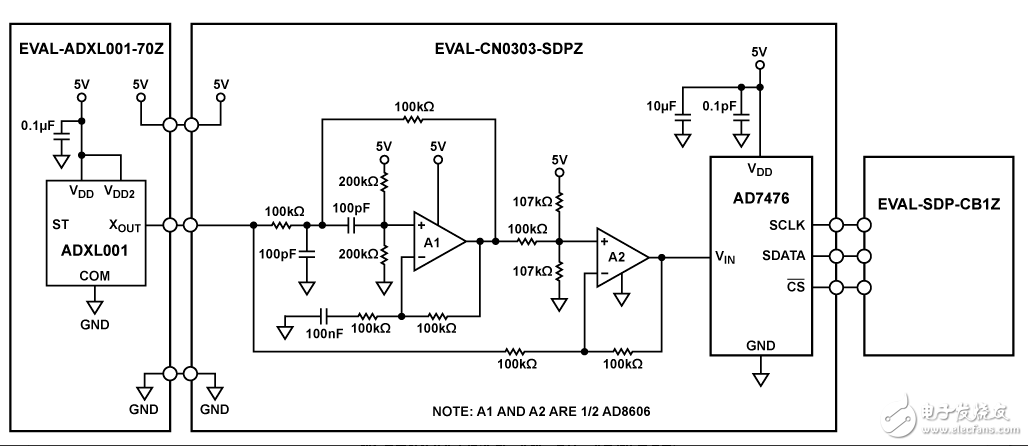

  电路功能与优势
  图1所示电路是一款高线性度、低噪声、宽带宽振动检测解决方案。该方案适用于要求具有宽动态范围(±70 g、±250g 或±500g)以及平坦频率响应(从直流到22kHz)的应用。
  该电路提供适合进行轴承分析、引擎监控以及振动检测的低功耗解决方案。
  享有ADI专利的第五代iMEMs®工艺让ADXL001加速度计拥有从±70g扩展至±500g的扩展动态范围,且带宽为22kHz。
  AD8606是一款精密、低噪声、双通道运算放大器,用于创建模拟双二阶滤波器,可使加速度计的输出频率响应较为平和。
  ADXL001输出电压经低功耗、单通道12位SAR ADC AD7476 转换为数字字。
