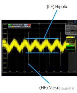

目前,关于电源纹波和电源噪声其实并没有一个协会给定的标准定义。但是,业内渐渐形成了一个约定俗成的说法,将电源纹波理解为电源模块包括VRM的输出电压的波动,和复杂的供电网络无关,或者说是电源输出的源端(Source端)的电压的波动,电源噪声则是指电源模块工作在实际产品系统中,经过供电分布网络将电源能量输送到芯片管脚处,在芯片管脚处的电压的波动,或者简单说是电源输出的末端(Sink端)的电压的波动。
也可以这么说:电压的波动在源端叫纹波(Ripple),在末端叫噪声(Noise)。

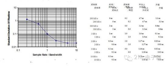

带宽是示波器的最重要的一个指标,理论上来说,只要带宽覆盖被测信号能量的99.9%,测量的误差可以小于3%,即是合适的带宽。因此,业界也存在着多个带宽选择法则,例如:5倍法则、三倍正弦波频率、 1.8倍法则 、1/3法则。针对不同的测量信号和测量要求适用不同的法则。
根据上升时间和带宽的关系,似乎可以得出结论,带宽越高,测量的误差越小。但实际上,具体的应用中并非如此。因为,示波器毕竟不是一个理想的仪器,测量系统本身有噪声。这些噪声包括放大器的噪声, ADC的噪声,有源探头的噪声,探头地线感应的空间辐射噪声及地环路耦合的传导噪声从信噪比的角度理解,只有当被测信号的能量 远大于示波器测量系统本身带来的噪声能量的 时候即信噪比足够大的时候,选择的带宽才是 合适的。电源纹波测量的带宽选择取决于电源开关管的上升时间,测量纹波的带宽等于测量开关管的带宽 。一般功率小的电源开关频率可以达到1MHz甚至更大,对应的开关管的上升时间越小。功率大的电源开关管开关频率小,只有100KHz甚至更小,上升时间大。但是多数开关管MOSFET上升时间达100ns。即使开关管上升时间只有30ns,1/3的上升时间也有10ns,而100MHz的示波器的上升时间只有3.5ns。因此,用100MHz带宽示波器测量开关电源的开关管是足够的。事实上,很少有开关管上升时间只有30ns的,限制带宽到20MHz就足够了。这也是很多人所说的“在测量电源纹波时需要将示波器带宽限制为20MHz”的道理。当然,也有的开关管要求更高的带宽。例如:新型CoolMOS上升时间11ns和下降时间3ns,带宽要求至少300MHz。二、测量电源纹波时采样率的选择一般情况下,按照测量开关管所需要的采样率选择即可, 对于多数MOS管,按照250MS/s就足够了。记住:采样率的选取原则是测试感兴趣的波形细节的上升沿采样3-5个点,最好是5个以上的点,当然,高采样率减少了测试波形的失真。

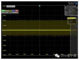

本底噪声表示示波器没有任何信号输入时的基线幅值。用户只是用肉眼看基线的粗细,或是测量基线的Pk-Pk,SDEV或RMS值。
作为标准测试设备,如果示波器自身的底噪比较大,那么就很难衡量出被测信号的真实情况。
如果示波器和探头组成的测量系统的底噪接近或大于被测电源纹波/电源噪声,也就是测量的信噪比(SNR)太小,电源纹波/电源噪声被示波器本地噪声淹没了。

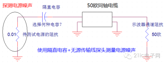

●AC 1M欧 or DC 50欧+隔直电容?在芯片端的电源和地阻抗通常是毫欧级别的,高频的电源噪声从同轴电缆传输到示波器通道后,当示波器输入阻抗是50欧时,同轴电缆的特性阻抗50欧与通道的完全匹配,没有反射;而通道输入阻抗为1M欧时,相当于是高阻,根据传输线理论,电源噪声发生反射,这样,导致1M欧输入阻抗时测试的电源噪声高于50欧。

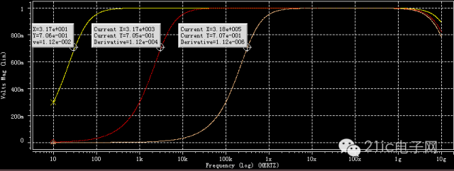

●多大的隔直电容是合适的?
隔直电容与示波器的50欧电阻组成的电路是一个带通滤波器,在低频时,可忽略电容的等效串联电感ESL,隔直电容与示波器通道的50欧电阻组成RC电路,其低频的3dB截至频率为,随着频率升高,电容的ESL以及探头中的寄生电感的影响越来越大,电感的感抗随着频率增加而增大,其高频的3dB截至频率跟探头和电容的寄生电感相关。
建议使用1uf以上的隔直电容。
