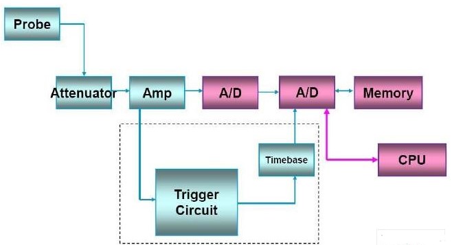

典型的示波器触发体系结构
图 1 为典型的示波器方框图。了解信号通过示波器的过程对于理解硬件触发为什么存在某些特定的限制条件非常有用。探头将输入信号传送到示波器,其中,衰减器和前置放大器根据不同的电压/格设置对输入电平进行补偿。然后,信号一分为二,一半进入 A/D 转换器,另一半进入触发电路。A/D 转换器对信号进行数字化处理,然后将其传送至存储控制器,另一半信号先经过触发电路,再经过时基,最后也到达存储控制器,于是两部分信号重新在存储控制器汇合。切记,经过 A/D 转换器的数据流是数字信号,而经过触发电路那部分的信号是模拟信号,这就是实时示波器的数字触发存在诸多限制的原因。最后,信号到达存储器,由 CPU 进行处理。
示波器触发电路的体系结构和高级触发功能的介绍
图1:基本的示波器体系结构。绿色方框内为模拟部分,紫色方框内为数字部分。

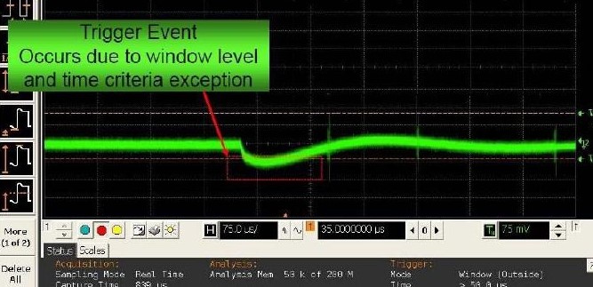

窗口触发可使您在示波器上定义一个窗口,窗口边界由低电压阈值和高电压阈值以及“最 长”时间或“最短”时间进行定义。之后,当波形进入这个窗口、在这个窗口出现或者在 这个窗口的内部和外部停留的时间太长或太短时,您都可使示波器进行触发。这种触发能 够滤除总线上的任何噪声,从而使您能够查看长期的瞬态效应。下面的图 2 显示了一个 波形实例,该波形将在出现高频噪声成分时进行杂散触发,而不能捕获需要的较长电压 “下降”。
图2:捕获供电电平下降效应的窗口触发实例。注意之后出现的杂散数字噪声。

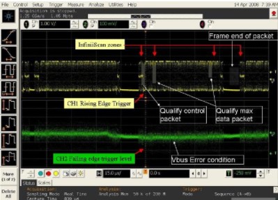

您还可以使用软件触发,在示波器的显示屏上设置区域。当这些区域发生交叉或不发生交 叉时,通过任一区域进行触发之后,这些区域均可用于进一步限定您的触发。

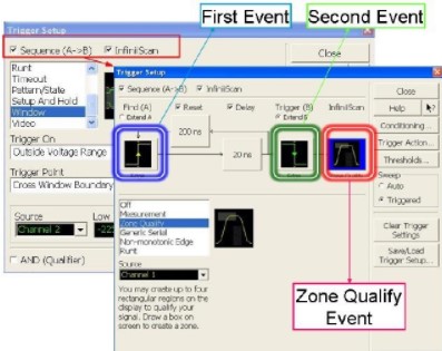

另一种高级触发是多级触发。Agilent 90000A 系列示波器使用序列(A -> B)触发,该 触发使您能够指定两个单独的触发事件和延迟时间(事件 A 之后,查找事件 B 之前应等 待的触发时间)以及复位时间(示波器在重启查找事件 A 之前,事件 A 和事件 B 之间 的时间)。
此外,您还可以使用 InfiniiScan 触发和序列触发为您提供业内唯一的 3 级触发系统。这个触发系统的功能极其强大,几乎可以对您能想到的任何事件进行触发。序 列触发为您提供创造性地捕获复杂信号或罕见信号的机会。
图4:显示序列触发和 InfiniiScan 触发的图形用户界面。
图5:显示图 4 中特定触发事件相应的屏幕快照。
