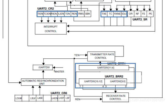

开发板芯片是105K4的,只有UART2,这里把UART2的整体框图放在下面,蓝色矩形框是串口异步基本收发所用到的寄存器,可以看到,所要用到的寄存器很少。
在这里插入图片描述在这里插入图片描述

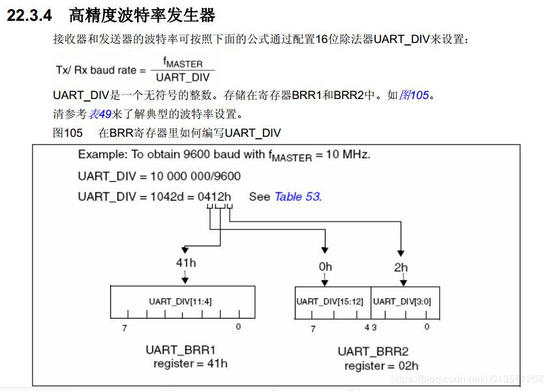

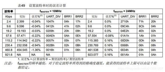

这里先说下如何计算波特率以及误差多少:
官方手册已经给出:
在这里插入图片描述
在这里插入图片描述
在这里插入图片描述
这里我使用的波特率为9600bps,然后主时钟为8M,这样分频因子为8M/9600约等于833=0x341,计算的波特率为8M/833=9603.8,误差为(9603.8-9600)/9600*100%约等于0.04%。

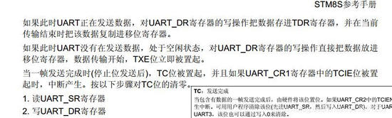

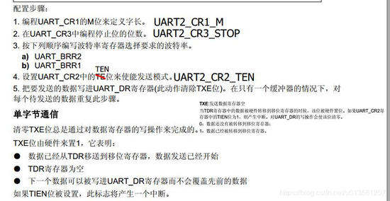

如何配置串口呢,看官方手册说明:
在这里插入图片描述
在这里插入图片描述
在这里插入图片描述
在这里插入图片描述
发送与接收帧结构相同,波特率一样,唯一不同的是一个是发送,一个是接收,这里我们设置帧格式为,9位数据,偶校验(注意:9位数据中校验位占了最后一位),1位停止位。波特率为9600,由上面计算出来为0x341,所以 UART2_BRR2=0x01,UART2_BRR1=0x34;

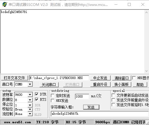

下面发一行字符串到串口显示:
Send_String("Are you ok?");
串口打印输出
在这里插入图片描述
下面从串口调试器发送字符到STM8,stm8将字符加一返回,看下图:
在这里插入图片描述
