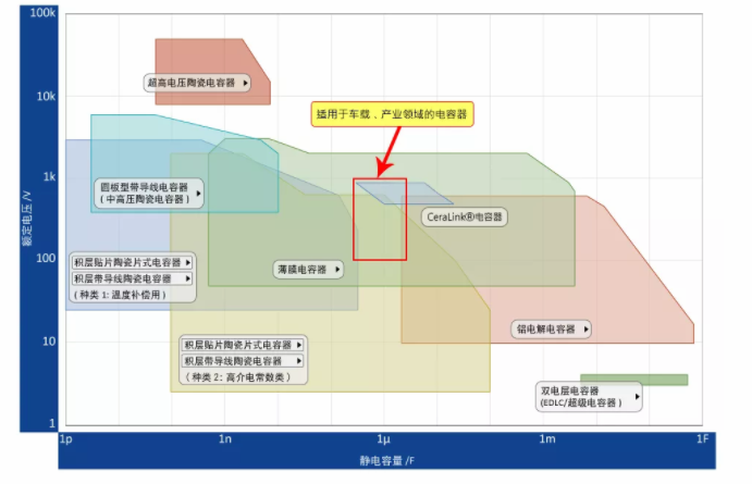

二、适用于DC Link/Snubber的电容器
SiC、Gan等高速器件得到越来越广泛的使用,逆变器也不断小型化,因此噪音对策变得越来越重要。根据不同配线电感,有时会发生较大的浪涌电压,因此配线及缓冲电容器相关措施不可或缺。
图2 : TDK电容器产品导览
image.png?imageView2/2/w/550

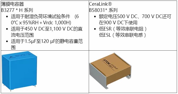

图3 : 代表性电容器
三、关于薄膜电容器
逆变器电路输入需要稳定的DC电压。由于马达是以低频驱动,因此吸收波纹部分需要较大的容量。薄膜电容器的允许波纹电流较大,因此适用于稳定电压。
表1 : 薄膜电容器的产品线

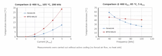

图5 : CeraLinkTM在高频、高温下的损耗较小,因此允许波纹电流值较大

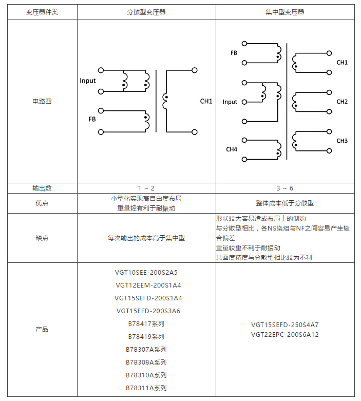

表2 : 因结构产生的不同与产品线

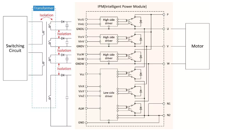

IGBT等功率器件以及驱动电路、自我保护功能的电力半导体器件。
用于驱动IPM的电源电压要求在15V±10%。为了与电力器件绝缘,通常会使用变压器,但变压器特性不佳则会导致电压稳定性降低。此外,为了确保绝缘可靠性,所使用的线材也十分重要,因此采用了在高温环境下也能保持高可靠性的线材。重视空间及成本时使用集中型变压器,而重视配置自由度及电压稳定性时则使用分散型变压器。
图7 : IGBT/FET驱动用变压器使用事例
变压器所要求的特性
● 高可靠性  …… 次级侧的各绕组间需要绝缘(各绕组间时刻在长时间的严酷环境下施加高电压(400~800V))
● 高效化  …… 采用低漏磁、偏差小的结构与最佳设计
● 搭载性  …… 支持高频化,通过最佳Platform化实现小型化
