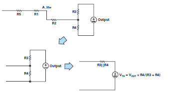

为了确定电阻R3和R4,可以使用戴维南等效电路来简化分析。
如上所述,为了保持良好的CMRR,必须添加R5。R5的值由R3和R4的并联组合决定,其系数与输入衰减器中的电阻相同。因为R1/R2 = (1/G_attn) - 1这个比率,R1和R5分别可以用比率已定的R2和R3||R4代替。
让(1/G_attn) – 1 = α
(3)
如前所述,VOUT至简化电路的A_in+的增益必须等于1/β+。
Vth × α/(α + 1) = VA_in+
因为
VA_in+/VOUT = β+
其中
β+ = G_attn(1/G0 – 1/G1)
R4/(R3 + R4)) = (1/α) × (1/G0 – 1/G1)
(4)
图3.四电阻固定增益差分放大器:增益调整。
图4.戴维南等效电路。
图5.经过简化的正输入电阻网络。
由于R3和R4拉载运算放大器,所以应该注意不要选择太小的值。一旦选定了所需的负载(R3 + R4),就可以利用公式4轻松计算得出R3和R4的值。R3和R4确定之后,可以利用R3||R4 × β计算得出R5。
