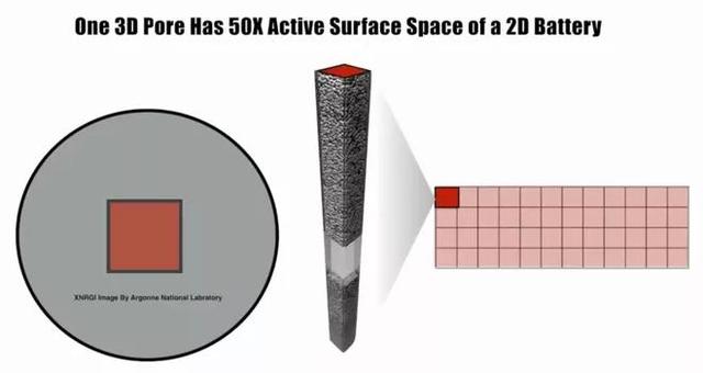

一个3D孔的活性表面空间是一个2D电池的50倍

该公司研发团队通过将金属锂沉积到涂有薄膜的硅衬底上,并蚀刻数以百万计的微小孔洞,成功地抑制了金属锂的反应活性。
与传统的锂离子二维阳极相比,金属锂电池的三维基底大大增加了阳极的表面积。“使用金属锂阳极的容量是传统石墨层间化合物的十倍。”XNRGI公司CEO克里斯·德库托(Chris D’Couto)说道。
