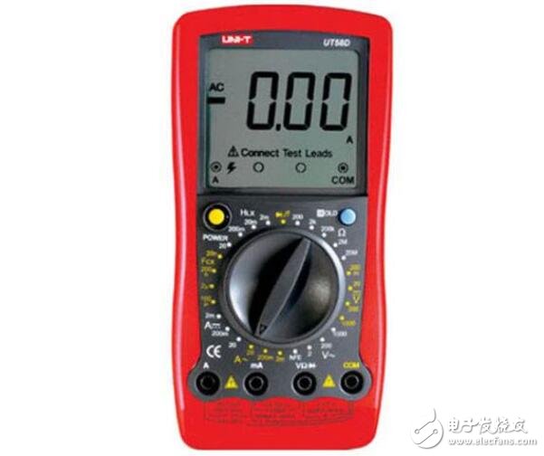

  数字万用表可以说是每一个工程师手里必有的一件工具,通过数字万用表我们可以测量到很多不同的一些电路数据,然后来帮助我们检查这一个电路以及这个电器是否出现问题。但是很多时候我们会发现我们的数字万用表出现了损坏的情况,数字万用表怎么维修?那么接下来小编就来给大家介绍一下我们的数字万用表之所以会出现损坏的原因,以及我们应该要如何解决数字万用表的损坏!
  数字万用表损坏原因
  数字万用表损坏在大多数情况下是因测量档位错误造成,如在测量交流市电时测量档位选择置于电阻挡,这种情况下表笔一旦接触市电,瞬间即可造成万用表内部元件损坏。因此,在使用万用表测量前一定要先检查测量档位是否正确。在使用完毕将测量选择置于交流750V或者直流1000V处,这样在下次测量时无论误测什么参数,都不会引起数字万用表损坏。
  有些数字万用表损坏是由于测量的电压电流超过量程范围所造成的,如在交流20V档位测量市电,很易引起数字万用表交流放大电路损坏,使万用表失去交流测量功能。在测量直流电压时所测电压超出测量量程,同样易造成表内电路故障。在测量电流时如果实际电流值超过量程,一般仅引起万用表内的保险丝烧断,不会造成其它损坏。所以在测量电压参数时如果不知道所测电压的大致范围应先把测量档置于最高档,通过测量其值后再换档测量以得到比较精确的数值。如果所要测量的电压数值远超出万用表所能测量的最大量程,应另配高阻测量表笔。如检测黑白彩电的第二阳极高压及聚焦高压。
  多数数字万用表的直流电压上限量程为1000V,因此测量直流电压时最高电压值在1000V以下,一般不会损坏万用表。如果超出1000V,则很有可能造成万用表损坏。但是,不同的数字万用表的可测量电压上限值可能有所不同。如果测量的电压超出量程,可采取电阻降压的方法加以测量。另外,在测量400~1000V的直流高电压时,表笔与测量处一定要接触好,不能有任何抖动,否则,除了可能会造成万用表损坏而使测量不准确外,严重时还可使万用表无任何显示。
万用表故障及维修
  数字万用表怎么维修的方法
  数字万用表的维修寻找故障应先外后里,先易后难,化整为零,重点突破。其方法大致可分为以下几种:
  1.感觉法
  凭借感官直接对故障原因做出判断,通过外观检查,能发现如断线、脱焊、搭线短路、熔丝管断、烧坏元件、机械性损伤、印刷电路上铜箔翘起及断裂等;可以触摸出电池、电阻、晶体管、集成块的温升情况,可参照电路图找出温升异常的原因。另外,用手还可检查元件有否松动、集成电路脚管是否插牢,转换开关是否卡带;可以听到和嗅到有无异声、异味。
  2.测电压法
  测量各关键点的工作电压是否正常,可较快找出故障点。如测A/D转换器的工作电压、基准电压等。
  3.短路法
  在前面所讲的检查A/D转换器方法里一般都采用短路法,这种方法在修理弱电和微电仪器时用得较多。
  4.断路法
  把可疑部分从整机或单元电路中断开,若故障消失,表示故障在断开的电路中。此法主要适合于电路存在短路的情况。
  5.测元件法
  当故障已缩小到某处或几个元件时,可对其进行在线或离线测量。必要时,用好的元件进行替换,若故障消失,说明元件已坏。
  一般来说,如果数字万用表出现了损坏的话,很多时候都是因为我们的操作不当造成的。比如说我们在测试一个直流电路的时候,我们却用了交流电路的档位来进行测试。事实上,这样的操作对于我们的数字万用表是有非常大的损害的。
