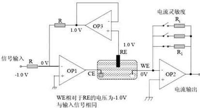

  血糖测量通常采用电化学分析中的三电极体系。三电极体系是相对于传统的两电极体系而言,包括,工作电极(WE),参比电极(RE)和对电极 (CE)。参比电极用来定点位零点,电流流经工作电极和对电极工作电极和参比电极构成一个不通或基本少通电的体系,利用参比电极电位的稳定性来测量工作电极的电极电势。工作电极和辅助电极构成一个通电的体系,用来测量工作电极通过的电流。利用三电极测量体系,来同时研究工作电极的点位和电流的关系。如图1 所示。

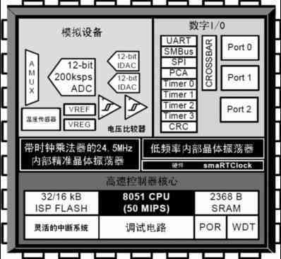

  (1)单片机及内部硬件资源的充分利用。Silicon labs C8051F410单片机内部集成了丰富的外围模拟设备,使用户可以充分利用其丰富的硬件资源。C8051F410单片机的逻辑功能图如图2所示。利用其中12位的A/D转换器用来做小信号测量,小信号电流经过电流采样电路最终转换为电压由该A/D采样,然后以既定的转换程序计算出浓度显示在液晶板上。利用12位的D/A转换器可以输出精确稳定的参比电压用于三电极电化学测量过程,由于D/A的输出可以由程序编程任意改变,因此可以很方便的通过改变D/A值来改变参比电压与工作电压之间的压差,而且可以12位的精度保证了压差的稳定,有效提高测量精度。
C8051F410逻辑功能图
图2 C8051F410逻辑功能图
  温度传感器用于采集温度信号,做温度补偿[4]。因为血糖试剂在温度过高或过低的情况下都会出现测量偏差的问题,因此在测量过程中通过该温度传感器采集环境温度,在试剂要求的温度范围之外该参数就可以用来作为温度补偿。
  内部具有32/16kB的Flash存储器可用于存储测量数据。2kB的集成RAM作为测量数据的缓冲。血糖仪需要将每次测量数据及日期记录在非易失性存储介质中,通常采用Flash存储器,但Flash存储器普遍存在重写速度慢的问题,因此,利用这2kB的RAM做缓冲,在有电源的情况下用于记录数据,在每次血糖仪关机的时候再将数据写入Flash中,间接提高血糖仪测量效率。

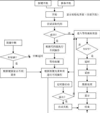

  (7)特殊代码校正条的设计。由于本方案设计了单位自动转换,一般用户模式和超级用户模式等功能,这些功能的实现都依靠特殊代码校正条来实现,原理就是选取几个特殊代码,烧写在代码校正条中,利用血糖仪可以自动读取代码校正条来设置参数的功能,当读到代码时先判断是否特殊代码,如果是就进行相应的操作,否则就进入新参数设置,如图7。特殊代码包括如下内容,转换单位的代码,切换工作模式的代码,清除内存的代码等

  血糖仪电路结构如图5。血糖仪采用一块PDM1621-893的定制液晶模块作为人机界面,该模块可以实现诸如实时时钟,电池电量,测量单位,报警信号,代码提示等多种显示,另外结合对三位七段数码显示的编程可以在多个工作模式下提供尽可能丰富的提示信息。液晶面板结构如图6。整个血糖仪的操作流程如图7。
