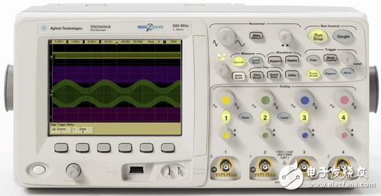

示波器是一种用途十分广泛的电子测量仪器。它能把肉眼看不见的电信号变换成看得见的图象,便于人们研究各种电现象的变化过程。示波器利用狭窄的、由高速电子组成的电子束,打在涂有荧光物质的屏面上,就可产生细小的光点。在被测信号的作用下,电子束就好像一支笔的笔尖,可以在屏面上描绘出被测信号的瞬时值的变化曲线。利用示波器能观察各种不同信号幅度随时间变化的波形曲线,还可以用它测试各种不同的电量,如电压、电流、频率、相位差、调幅度等等以图像形式在阴极射线管荧光屏上显示两个或两个以上参数间的函数关系的电子测量仪器。示波器根据对不同时域测量的要求有通用示波器、存储示波器和取样示波器三类。

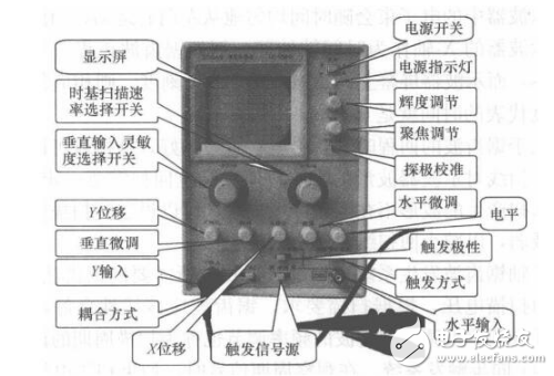

示波器面板控制旋钮
ST-16A型示波器面板上控制旋钮的位置如下图所示。
示波器电平旋钮的作用介绍
(1)辉度调节旋钮。调节该旋钮可以改变图形的亮度,顺时针旋转时亮度增加,逆时针旋转时亮度减弱。
(2)聚焦调节旋钮。调节该旋钮可使电子束聚集成小圆点或细线,从而得到清晰的波形。
(3)探极校准。提供幅度0.5V,频率为1kHz的对称方波信号,用于校正10 : 1探极补偿电容和校准示波器垂直输入灵敏度和时基扫描速度。
(4)垂直输入灵敏度选择开关(电压/格)。输入灵敏度为lOmV/div~5V/div,分为9挡。根据被测信号的电压幅度及观察的方便,选择合适的挡位。其中,第一挡(方波符号)为10mV的方波校正信号,供垂直输入灵敏度和水平时基扫速校准之用。
(5)时基扫描速率选择开关(时间/格)。扫描速度的选择范围由0. lp/div~lVdiv,分为19挡。可根据被测信号的频率高低,选择适当的挡位。
(6)y (垂直)位移旋钮。顺时针旋转该旋钮时,可使光点或波形上移,逆时针旋转时光点或波形下移。
(7)垂直微调旋钮。用于调节垂直放大器的增益,顺时针旋转增益变大,逆时针旋转增益变小。
(8)X (水平)位移旋钮。顺时针旋转该旋钮时,可使光点或波形右移,逆时针旋转时光点或波形左移。
(9)水平微调旋钮。用于调节时基扫描速度,顺时针旋转扫描速度加快,逆时针旋转扫描速度减慢。
(10)y输入插孔。用以输入被测信号。
(11)耦合方式(AC/丄/DC )转换开关。“DC”表示输入端处于直流耦合状态。“AC”表示输入端处于交流耦合状态。“丄” 表示输入端处于接地状态。
示波器电平旋钮的作用介绍
(12)触发信号源选择开关。当该开关置于“内”时,触发信号来自y放大器的被测信号。当该开关置于“外”时,触发信号来自“X外”触发。该开关置于“电源”时触发信号来自Y 放大器的被测电视信号。
(13)触发方式(自动、常态、电视)选择开关。当该开关置 于“自动”,无信号时,屏幕上显示光迹;有信号时,与电平控制旋钮配合,显示稳定波形。当该开关置于“常态”,无信号时, 屏幕上无扫描光迹;有信号时,与电平控制旋钮配合,显示稳定波形。当该开关置于“电视”,用于观察电视场信号。
(14)触发极性转换幵关。当开关置于“X外”时,使“X 外触发”插座成为水平信号的输入端;当开关置于“+”时,选择信号上升沿触发;当开关置于“一”时,选择信号下降沿触发。
(15)电平旋钮。当此旋钮置于关断状态时,扫描电路处于自激状态,能自动扫描。该旋钮处于正常位置时,调节它可改变触发信号的电平值。在触发扫描过程中,遇到波形不稳定时,可调整此电位器使之稳定。
(16)水平输入插孔。水平信号或外触发信号的输入端。
(17)电源开关。用于整机电源的通、断。
示波器电平旋钮的作用
就是调整,设定触发电平值的。电平值是指用示波器观测一个固定频率的信号波形,就是把“波形”的电压值,按时间性显示在屏幕上。就是把显示点,从左向右,以一定的速度移动,这就是扫描。扫描是从左端开始,到右端结束,再从左端开始,不断重复。为了得到稳定的波形,每次扫描的开始时机,必须相同,否则,“波形”在屏幕上就会左或右窜动,甚至混乱一片,为了控制每次扫描的开始时机,就要有一个检测电路,检测到被观测信号达到某一特定电平值,立即触发,开始扫描。
